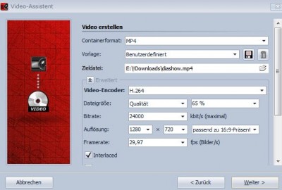

Beitrag von XBenc » Sa Dez 19, 2015 14:15
Ich habe für meine Youtube Videos mit den Einstellungen wie im Bild sehr gute Erfahrungen gemacht. Auflösung natürlich variabel.
