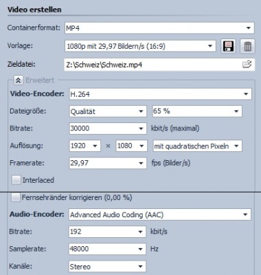

Ich war der Meinung, die Daten reichen - falsch gedacht.
Hier die Einstellungen.
Mit den Standardeinstellungen habe ich es als .mpeg probiert.

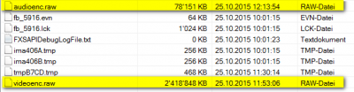

ich habe einmal den Test gemacht und versucht dieses Szenario nach zustellen. Die Show ist normal gespeichert als *.mp4 ca. 3.5 GB gross. Diese Show habe ich als *.mp4 auf eine 2 GB grosse Ramdisk gespeichert. Es wird durchaus eine Datei *.mp4 erstellt und gespeichert, seltsamer weise. Diese Videodatei ist allerdings nicht abspielbar, was auch durchaus nach vollziehbar ist. Was mich allerdings verwundert, dass der benötigte Speicherplatz auf dem Ziellaufwerk von der Diashow voher nicht abgefragt wird.
Entschuldigung für diese Bemerkung, doch so etwas kann jeder "HOBBY-PROGRAMMIERER" !
Desweiteren wäre es angebracht, wenn die Diashow, so wie andere "Profiprogramme", welches die Diashow gern sein möchete, es hand haben, einen Wiederherstellungspunkt anlegen würde!
PS: Es wird nur die "Stage-Version" als Profiprogramm beworben, ich arbeite mit Ultimate. Sollte der Wiederherstellungspunkt in Stage erstellt werden, dann werde ich den Beitrag natürlich korrigieren.

Sie haben natürlich recht, dass zum Zeitpunkt der Eingabe des Zielverzeichnisses die Grösse der fertigen Videodatei noch nicht bekannt ist. Jedoch spätstens mit Fertigstellung der temorären Rohdatendateien ist sie es.
Es spricht also nichts dagegen, z.B. auf ganz einfache Art, das fertige Video ebenfalls erst temporär zu speichern, den erforderlichen Speicherplatz auf dem Ziellaufwerk zu ermitteln, die Datei dann zu kopieren,verschieben, oder gegebenenfalls (bei zu wenig Platz) eine Fehlermeldung auszugeben und einen neuen Speicherort zu wählen.
Statt dessen wird jedoch einen Datei abgespeichert, welche nur aus einem Bruchteil der Originalgrösse besteht und somit auch nicht lauffähig ist.
Zum Schluss wird auch noch angezeigt das die Videodatei erfolgreich erzeugt wurde.
