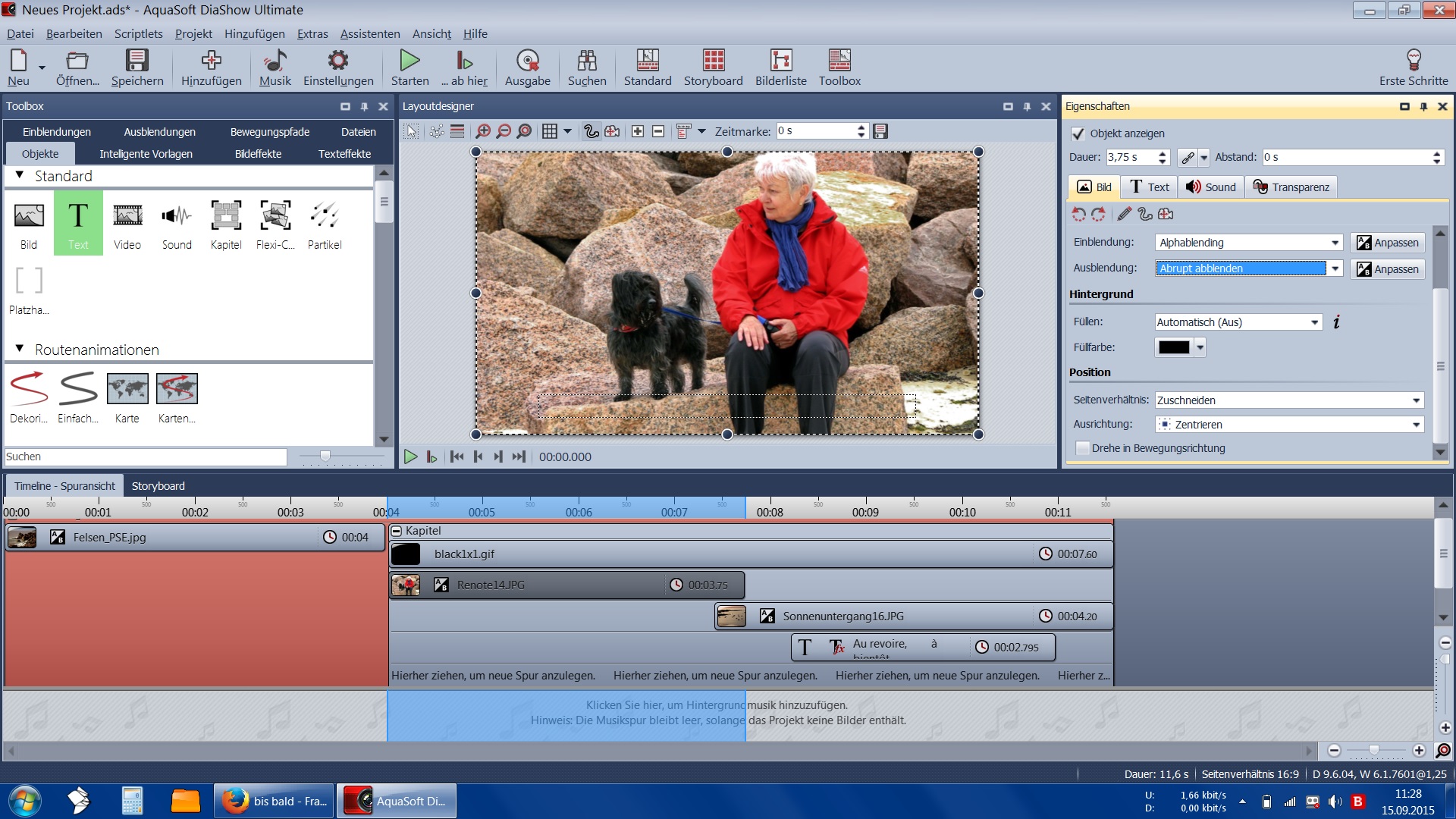

mein Name ist Chris und ich bin absoluter Neuling was diese Software betrifft und habe folgendes Problem. Ich habe mir einige Fotos hintereinandergelegt und jedes mit einem Text versehen. Das letzte Foto soll mit dem Effekt "Flüssig" ausgeblendet werden, sprich es verläuft wie Wasser nach unten weg. Funktioniert auch wunderbar, nur der im Foto hinterlegte Text soll natürlich genauso "flüssig" weglaufen, macht er aber nicht. Er bleibt auf schwarzem Hintergrund stehen, was natürlich doof aussieht. Mir ist schon klar das Text und Bild zwei unabhängige Komponenten mit jeweils eigenen Effekten darstellt. Aber ist es nicht möglich dieses zu verknüpfen, so das ein synchroner Effekt entsteht ?

Hallo Chris,
öffne eine neue leere Datei mit transparentem Hintergrund, z.B. in PS Elements12,
gib den entsprechenden Text ein und speichere ihn als .png-Bild ab, füge es in
der DS als Bild ein und Du kannst alle Effekte von Bildern zuweisen!
Servus, Hans F.

In früheren DiaShow-Versionen gab es nur Überblendungen.
Seit der Version 8 sind diese in Ein- und Ausblendungen unterteilt.
"Mit Bild einblenden" ist im Prinzip das, was Sie suchen, wirkt sich aber,
wie der Name sagt, nur auf die Einblendung aus.
"Mit Bild ausblenden" fehlt leider bei den Ausblendungsoptionen.
Das haben wir regelrecht vergessen.
Ich habe dieses Feature in die ToDo-Liste aufgenommen (#12482).

Hallo Chris,
wenn Du das letzte Bild mit Text bzw. einem Textobjekt in eine Flexicollage packst, dann kannst Du anschliessend der Flexicollage bei Ausblendung den Effekt "flüssig" zuweisen, damit sollte sich der von Dir gewünschte Effekt erzielen lassen.

Hallo Chris,Ratsche hat geschrieben:Das funktioniert soweit gut, allerdings nur bis zu dem Moment wo dann wieder mein letztes Bild mit der Ausblendung "Flüssig" ins Spiel kommt. Das Bild fließt weg und zum vorschein kommt das darunter liegende, vorhergehende Bild (klar, es wurde ja auch liegen gelassen). Aber das ist so natürlich nicht gewünscht, vielmehr sollte nach dem wegfließen ein schwarzer, sprich neutraler Hintergrund zu bekommen sein. Gibt es da eine Lösung in Form einer anderen Ausblendung ?
es gibt eine Lösung: Du mußt innerhalb der Flexicollage ein Kapitel eröffnen.Dort steckst Du die beiden letzten Bilder und die Schrift hinein und über den beiden Bildern einen schwarzen Hintergrund. Das vorletzte Bild nicht liegen lassen sondern abrupt abblenden. Dann bleibt zum Schluß nur der schwarze Hintergrund stehen.
