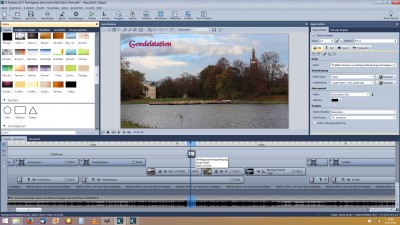

Beim nochmaligen Anschauen deines Screenshots ist mir aufgefallen, dass da doch so etwas wie eine Marke zu sehen ist (blauer Senkrechtstrich mit Verdickung oben und blauer Unterlegung in der Zeit und in der Tonleiste. Hat Stages dieses Feature bereits?

Hallo CombiwurstelCompiwurstel hat geschrieben:Hat Stages dieses Feature bereits?
Nein das gibt es noch nicht
die blaue Unterlegung : ich habe den transparenten Hintergrund angeklickt
der Strich mit Verdickung: ist der Fortschrittbalken (Scrubber) ich hatte die Show laufen und auf Pause gedrückt, wollte nur zeigen wo ich in dem Moment angefangen habe, etwa bei drei viertel des Movies

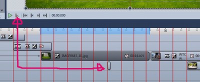

In der 8er: Im Layoutdesigner "Abspielen ab hier" (aktuelles Objekt), Pause klicken, Marke verschieben, Wiedergabe klicken.

Ja, das ist doch die Lösung! Da sich die Marke - wenn sie erst einmal da ist - beliebig verschieben lässt. erfüllt sie genau das, was ich suche (und Aquasoft bräuchte bei einem nächsten Update sie nicht neu erfinden, sondern nur ohne vorheriges Abspielen setzbar machen )
