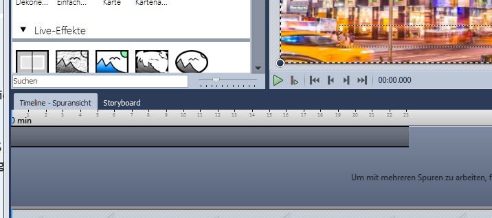

Hier ein Screenshot mit 579 4K - Bildern a' 0,04 sec Standzeit, da ist die Zeit so wie es sein soll auf alle Bilder übertragen.

1. Versuch heute:
über 1000 Bilder eingefügt, Bilddauer auf 0,25s gestellt und Überblendung auf keine gestellt.
59 Sekunden Video 293MB mit 3840x2160Pixel Datenrate 29607kBit/s 25 Einzelbilder pro Sekunde 85% Quallität. ohne Audiopositiv erzeugt innerhalb ca 3 Minuten Dauer:
Anzahl der Objekte: 1493
Speicherbedarf: 4.054,826 MB
Weitere Versuche:
Alle gingen heute tadellos. Keine Ahnung warum. Das einzige Problem das eventuell gewesen sein könnte war dass bei "alles markieren" die Überblendungen nicht für jedes Bild übernommen wurden. Warum auch immer.
Ich lasse das Problem mal offen, denn ich bin dann mal auf Urlaub und werde mich danach nochmals diesem Problem stellen. Danke nochmals für Eure Anteilnahme.
! Ist echt ein tolles Forum !
Gruß Roland

Re: Kürzestes Bilddauer
Dann schönen Urlaub.
Mir kommt es so vor, als hättest Du ursprünglich die JPGs direkt aus der 24 MP Kamera verwendet, die sind bei meiner 24 MP Nikon ca 9 MB groß. Bei 1000 Bildern wären das 9 GB, ich kann mich nicht genau erinnern, ich gkaube aber, dass es für Diashows da einmal einen Grenzwert von 2 GB gab, vielleicht ist es inzwischen mehr. Das wäre evtl. der Grund für diese lange Rechenzeiten. Schön, dass es nach dem Verkleinern der Bilder jetzt so einigermaßen klappt.
Du meinst vermutlich 0,04 sec Bilddauer und 25 fpsTraveller hat geschrieben:[...]
Es soll ja bei Timelapsevideos keine Überblendungen geben. Deshalb nach dem Einfügen der Bilder mit der 5sec Standzeit zuerst Überblendung auf Keine setzen und anschließend die gewünschte Standzeit eingeben, z.B. 0,04 secTraveller hat geschrieben: Das einzige Problem das eventuell gewesen sein könnte war dass bei "alles markieren" die Überblendungen nicht für jedes Bild übernommen wurden. Warum auch immer.
Das wissen wir sowieso, freuen uns trotzdem, dass es sich bis nach Tirol durchgesprochen hat.Traveller hat geschrieben: ! Ist echt ein tolles Forum !
Gruß Roland
Viele Grüße .. Josef
