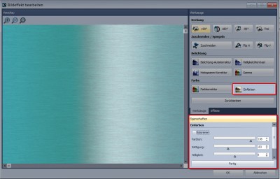

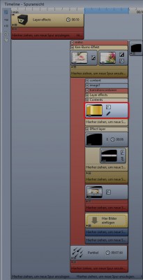

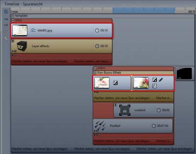

Ich habe es gerade noch einmal getestet - es lässt sich alles wunderbar austauschen.XBenc hat geschrieben:Pech gehabt.
Die Grafiken in der Vorlage bzw. deren Namen lassen sich in der Bearbeitung der Vorlage nicht verändern, nur evtl. der Ablauf.
Gehen Sie exakt so vor, wie es hier beschrieben wird:
http://www.aquasoft.de/help/diashow9/vo ... rndern.htm
Danach sollte die Vorlage so aussehen: Die markierten Bilder anklicken, dann unter "Eigenschaften" - "Datei" austauschen.
Wenn Sie den Rahmen ändern möchten, würde ich empfehlen, dies über den Bildeditor zu tun, damit der Lichtreflex erhalten bleibt. Dazu gehen Sie zu dem Rahmen in der Timeline und klicken mit der rechten Maustaste darauf. Wählen Sie dann "Bild bearbeiten" aus.
Jetzt können Sie unter "Einfärben" - "Farbton" eine neuen Farbe wählen.
