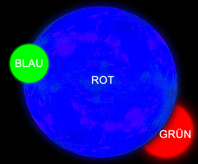

Das im Teil1 enthaltene Testbild habe ich mir heruntergeladen.
Wenn ich dieses Testbild in Aquasoft v9.5.16 öffne erhalte ich ein Ergebnis, das laut Testbeschreibung aussagt:
"Sehen Sie einen roten Planeten mit zwei „Monden“ – einer blau, einer grün –, dann ist alles in Ordnung. Zeigt Ihr PC aber statt eines roten einen großen blauen Planeten in der Mitte an, dann funktioniert das Farbmanagement nicht wie gewünscht."
In Aquasoft sehe ich aber statt eines roten einen großen blauen Planeten in der Mitte.
Könnt Ihr das mal testen ?
Vielleicht ist bei mir was falsch eingestellt.
Nachtrag: Auch dieses Testbild wird in Aquasoft falsch angezeigt.

Die DiaShow hat derzeit kein Farbmanagement.

ich habe das Bild getestet, auch bei mir werden die Farben falsch dargestellt.
Dann habe ich mit PS-Elements das Farbprofil des Fotos konvertiert auf sRBG-Profil. Danach werden auch in DS9 die Farben richtig dargestellt. Das funktioniert auch mit dem Adobe-RGB-Profil. Warum das so ist, kann ich dir nicht erklären.

Das ist bei mir genauso. Das Testbild ist mit AdobePS CC bearbeitet und hat das Farbprofil sRGB switch 66-2.1.
Die Konvertierung in PS Elements ist ganz einfach. Im Menü>Bild gibt es den Punkt Farbprofil konvertieren. Dort habe ich die Konvertierung zu Adobe RGB gewählt und das neue Bild ohne sonstige Veränderungen als jpg gespeichert.

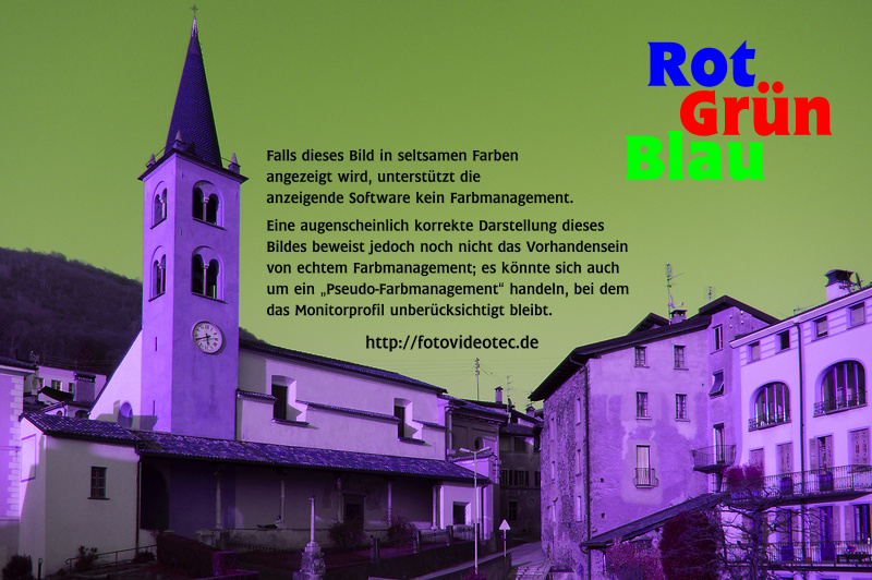

http://fotovideotec.de/farbmanagement/index.html
Hier eine Erklärung, vielleicht interessant.

Fläcky hat geschrieben:Da AS kein Farbmanagement hat, werden diese nicht beeinflusst.
Hallo Fläcky,
hier ein Zitat aus einer Auskunft vom Spyder-Support.
Bei einem ICC basierenden Farbmanagement müssen die Anwendungen ebenfalls farbmanaged sein damit die mit den über das Betriebssystem bereit gestellten Informationen des ICC Profils arbeiten können.
Sonst wird nur die durch die in das LUT der Grafikkarte geladene Korrekturkurve wirksam.
Damit scheint Aquasoft 9.x Ultimate keine vollständige Unterstützung zu bieten.
