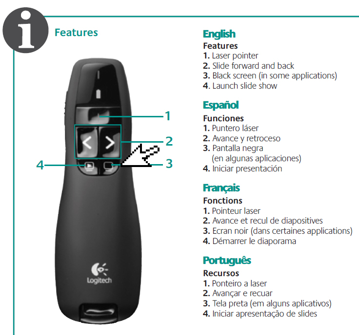

Re: v9.5.06 Geisterfahrt
ist das "toggeln" mit der Leertaste zwischen manuell und automatisch ein Feature oder ein Fehler ?
Wenn Feature bitte unbedingt in die Funktionstasten-Hilfe mit aufnehmen.
Das Problem ist, daß bei Benutzung des Logitech Presenters R400 durch unbeabsichtigte Fehlbedienung
1.) mit der Taste 3
der Abspielmodus von automatisch auf manuell und umgekehrt geändert wird.
2.) mit der Taste 4
die Diaschau abgebrochen wird (Funktion wie Taste ESC)
1.) mit der Taste 3
2.) mit der Taste 4
