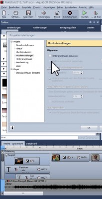

ich lade eine Diaschau aus v7 in v9.5.06
Bei dieser Diaschau war eine Hintergrundmusik eingerichtet.
In v9.5 spielt die Hintergrundmusik obwohl der Haken bei Hintergrundmusik nicht gesetzt ist.
Warum ?
Im weiteren Verlauf der Diaschau wird in einem Bild die Eigenschaft Sound verwendet.
Die Diaschau ist auf manuelles weiterschalten gestellt. Das funktioniert bis zu dieser Stelle problemlos.
Wenn jetzt das Bild mit dem Sound aufgerufen wird, läuft die Diaschau automatisch weiter.
Die Hintergrundmusik wird nicht gespielt.
Was läuft da falsch. In v7 war alles OK

die Lautstärkekurve ist bei beiden Beispielen unten.
Wenn du sie bis zur Mitte hoch ziehst, sollte die Musik
auch zu hören sein.
KE :D

Vielleicht sollte ich statt Lautstärkekurve besser 'Gummiband' sagen.
KE :D

In v7 hat alles funktioniert.
Die Musik von Beispiel 1 wird auch in v9.5 mit grosser Lautstärke gespielt, obwohl die Hintergrundmusik nicht gehakt ist.
Das Löschen der Punkte hat keine Auswirkungen.

Xaver hat geschrieben: Das Löschen der Punkte hat keine Auswirkungen.
Jetzt müsstest Du nur, statt die Punkte zu löschen - wie von KE beschrieben - das "Gummiband" nach oben ziehen und schon hätten Deine Lautsprecher auch was zu tun :wink:

Hallo Urmel, die tun doch.
Obwohl sie ausgeschaltet sein sollten. Siehe Beitrag 1 (Pfeil)
Mein Problem ist, daß die Sound-Einstellungen aus v7 wirksam sind, ich aber an diese Einstellungen nicht mehr herankomme.
