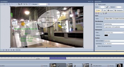

Ich habe die 'neue' DiaShow 9 Ultimate installiert und ärgere mich über 'Geisterbilder'.
Bei mir sind es Texte bzw. Sprechblasen, die transparent in der zweiten Spur der Timeline angeordnet sind.
Da mehrere 'Geisterbilder' angezeigt werden, obwohl ein nachstehendes Bild markiert ist,
erschwert es meine Arbeit erheblich.

Bei den Geisterbildern handelt es sich um Elemente, die zum jeweiligen Zeitpunkt zwar nicht unbedingt sichtbar sind, aber im hinter dem aktuell ausgewählten Element trotzdem noch vorhanden sind. Durch die Halbtransparenz haben Sie beispielsweise die Möglichkeit, Elemente besser gezielt zu positionieren. Es ist aber nicht in jeder Situation optimal, ich denke hier wird das Verhalten entweder nochmal geändert oder die Ansicht optional gemacht.
Re: ...immer noch 'Geisterbilder' im Layoutdesigner
Hallo Herr Redlich, hallo Günter,Martin Redlich hat geschrieben:Bei den Geisterbildern handelt es sich um Elemente, die zum jeweiligen Zeitpunkt zwar nicht unbedingt sichtbar sind, aber im hinter dem aktuell ausgewählten Element trotzdem noch vorhanden sind. Durch die Halbtransparenz haben Sie beispielsweise die Möglichkeit, Elemente besser gezielt zu positionieren. Es ist aber nicht in jeder Situation optimal, ich denke hier wird das Verhalten entweder nochmal geändert oder die Ansicht optional gemacht.
ja dies mit der Halbtransparenz ist zum Positionieren wirklich gut, das habe ich immer vermisst. Wie wäre es mit Zuschalten, damit ist ja sicher optional gemeint?

Ja, Kladdis Vorschlag ist gut...
...wenn mehrere Geisterbilder auf einem Folgefoto zu sehen sind,
dann wird es schwierig die 'Anfasspunkte eines Textes' auf diesem Folgebild zu ergreifen.

In Version 9.0.07 gibt es jetzt ein zusätzliches Icon im layoutdesigner (drittes von links), mit dem sich das Verhalten aktivieren, bzw. deaktivieren lässt.
