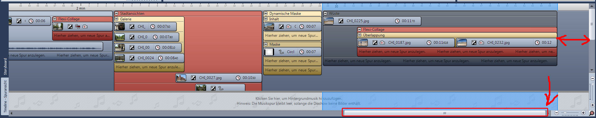

Beitrag von Helmi »
Leider ist das Verschieben von ALLEN in der Timeline liegenden Objekten mit dem "Zeitschieber" (Lineal/Balken unter der Timeline) nur in begrenzter Weise möglich. Ich würde gerne, und das bei bei allen Vergrößerungen, von der Timeline-Mitte aus arbeiten. Leider funktioniert das fast immer nur im rechten Bereich, da ein Verschieben der Objekte weiter nach links nicht möglich ist.

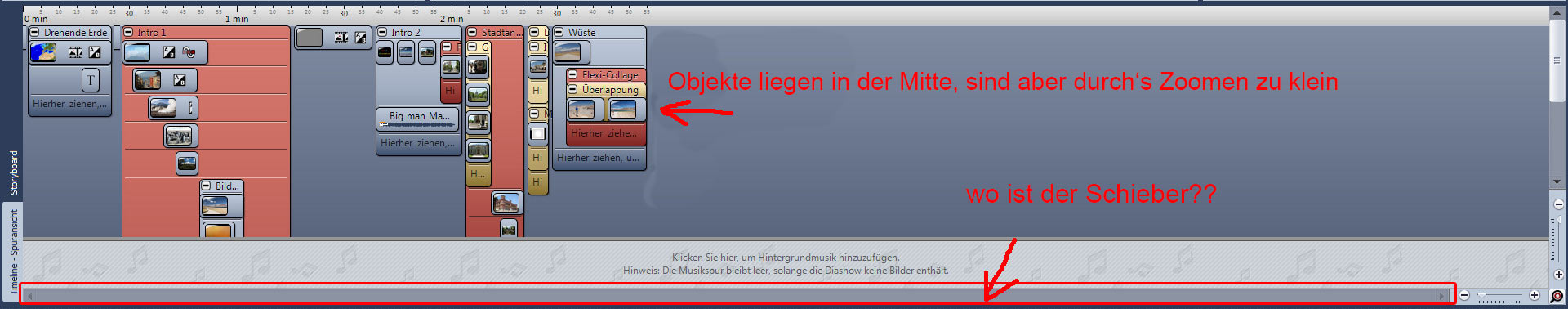

zur Verdeutlichung (hoffentlich) nochmal zwei Screenshots von der Timeline

wenn ich alles recht verstanden habe suchst Du den Schieber für den horizontalen Zoom. Der befindet sich rechts untern neben Deinem markiertem roten Rechteck.

Beitrag von Helmi »
Reisender hat geschrieben:wenn ich alles recht verstanden habe suchst Du den Schieber für den horizontalen Zoom.
Hallo Micha,
eigentlich mehr nein als ja. Wie Du im ersten Bild siehst, kannst Du den Schieber nicht mehr weiter nach rechts schieben, um ALLE Objekte weiter nach links zu verschieben. Ich möchte die ganzen Objekte nach links bringen um am Ende der Show weiterzuarbeiten und zwar von der Timline-MITTE aus. Arbeitet Ihr alle nur im rechten Teil der Timeline?

Helmi hat geschrieben:Leider ist das Verschieben von ALLEN in der Timeline liegenden Objekten mit dem "Zeitschieber" (Lineal/Balken unter der Timeline) nur in begrenzter Weise möglich. Ich würde gerne, und das bei bei allen Vergrößerungen, von der Timeline-Mitte aus arbeiten. Leider funktioniert das fast immer nur im rechten Bereich, da ein Verschieben der Objekte weiter nach links nicht möglich ist.
Normalerweise erstreckt sich die horizontale Bildlaufleiste (Scrollbar) über die gesamte (zeitliche) Länge der Diashow. Wenn die Breite des gesamten Inhalt die aktuelle Breite des Ausschnitts/Bildschirms nicht übersteigt, wird die Bildlaufleiste deaktiviert oder alternativ gänzlich entfernt (siehe Deinen Screenshot Nr.1). Und das ist nicht nur in der AquaSoft DiaShow so - sondern auch in anderen Programmen, die mit einer Zeitleiste (Timeline) ausgestattet sind. Und ob ich nun rechts, links oder in der Mitte der Zeitleiste (Timeline) meine zu bearbeitenden Objekte markiere / anklicke - das Ergebnis, nämlich die Aktivierung der verschiedenen Einstellmöglichkeiten in den einzelnen Fensterausschnitten, ist immer gleich - mich stört es nicht, für mich ist das 'normal'.
