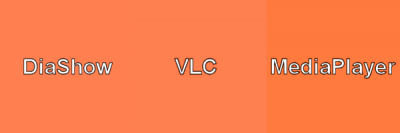

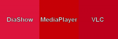

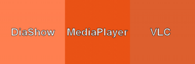

Ich habe es jetzt nur mit der 8.4.03 getestet und kann die Beobachtung bestätigen.
Eine Diashow, bestehend aus einem orangen und einem roten "Farbigen Hintergrund"
und ausgegeben als *.mpg mit Standardeinstellungen, wird im Windows MediaPlayer
und im VLC-Player erheblich dunkler dargestellt - allerdings unterschiedlich.

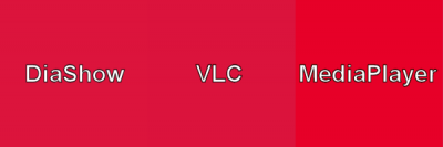

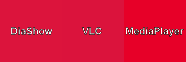

Re: Rotstich bei .mpg (DVD-Video)
Hier sind die Bilder der gleichen Mini-Show, diesmal erstellt mit der 8.5.01:
