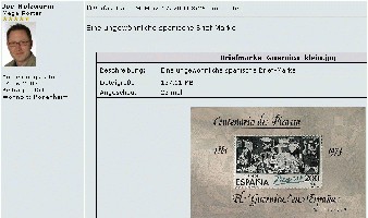

Mir hat Dein Beitrag beim Thema Marken sehr gut gefallen. Kannst Du mir mal beschreiben, wie Du das Foto der Briefmarke gemacht hast, einige technische Details, Ausrüstung usw., damit die kleine Marke so deutlich herauskommt, Danke.
Hier noch der Original-Link, um das Bild deutlich zu sehen:
http://forum.aquasoft.de/download.php?id=395

Hallo Tom,
so winzig war die Marke gar nicht. Ich habe sie jetzt nicht zur Hand und kann sie daher nicht abmessen, aber so ca. 6cm breit war sie schon. Ich rede von der eigentlichen Marke, ohne den breiten Rand.
Ich habe auch keine besondere Ausrüstung für solche Aufnahmen. Ich habe einfach darauf geachtet, dass ich eine einigermaßen vernüftige Beleuchtung habe. In diesem Fall von der Seite, da ich mit dem Photoapparat ziemlich dicht genau darüber war. Was manchmal gar nicht schlecht funktioniert, ist folgendes: Ich lege das Objekt direkt neben das Fenster bei einfallender Sonne. Allerdings bleibt der Vorhang (ist sehr feinmaschig, aber dünn) geschlossen, sodass das Licht gestreut wird. Evtl. mit einer zusätzlichen Lampe von der anderen Seite beleuchten.
Die wirklich gute Lösung habe ich noch nicht gefunden. Diese wird wahrscheinlich mit einigen Kosten verbunden sein und das ist zur Zeit nicht drin.
Vielleicht hat ein anderer noch einen guten Tip.

Hallo Tom,
ich nehme an, Joe Holzwurm hat sich eines sogenannten Makro-Objektivs bedient oder seine Digicam läßt sich auf "Macro" umschalten. Im Gegensatz zu den PC-Programmen bedeutet Macro hier, daß Du mit dem Objektiv ganz nahe an einen Gegenstand herangehen kannst. Und zwar so nahe, daß dieser eigentlich größer dargestellt wird, als er in Wirklichkeit ist. (Bezogen auf die Größe des Aufnahmemediums, z.B. Kleinbild)
Meistens sind die sogenannten Macroaufnahmen tatsächlich Nahaufnahmen. Aber auch dazu bedarf es eines besonderen Objektivs, das einen geringen Abstand zwischen Objekt und Linse zuläßt.
Wenn Deine Kamera keine Macro-Einstellung kennt, kannst Du Dir mit einer Nahlinse helfen. Das ist wie ein Vergrößerungsglas, das Du vor Dein Objektiv schraubst.
Die Schwierigkeiten bei den Nahaufnahmen liegen vor allen Dingen in der geringen Tiefenschärfe. Das Objektiv muß daher ziemlich abgeblendet werden, um möglichst viel (oder das Entscheidende) scharf abbilden zu können. Es empfiehlt sich somit, ein Stativ zu benutzen.
Im Falle der Briefmarke hatte Joe sicherlich auch das Problem, so wenig perspektivische Verzeichnung wie möglich auf das Bild zu bekommen. Er mußte die Objektivachse genau senkrecht zur Briefmarke bringen. Andernfalls hätte diese schief ausgesehen. Wie er das gemacht hat, weiß ich nicht, vielleicht mit viel Geduld oder auf dem Tisch mit einem Stativ? Meines Wissens gibt es sogar extra Geräte, die einen rechten Winkel zum Objekt gewährleisten.
Alle Klarheiten beseitigt?
Echidna
Edit: Inzwischen hat Joe selbst geantwortet. Ich sollte doch mal zwischendurch die Seite aktualisieren. Vielleicht helfen Dir meine Ausführungen gleichwohl.

Hallo Echidna, hallo Tom
auf jeden Fall mal Danke für Deine Ausführungen, Echidna. Ich hatte natürlich das Wichtigste vergassen, vielleicht war es zu selbstverständlich für mich, was es nicht ist. Ich kann tatsächlich auf Makro umschalten (CANON G3). Ich habe (soweit ich mich erinnere) kein Stativ verwendet, sondern freihändig, mit möglichst großer Tiefenschärfe, fortografiert. Wie Du schreibst, musste ich genau senkrecht über der Marke bleiben.
Kleine Verzerrungen kann man aber auch gut mit Paint-Shop-Pro 8 entfernen, ich weiß allerdings nicht mehr genau, ob ich das gemacht hatte.
