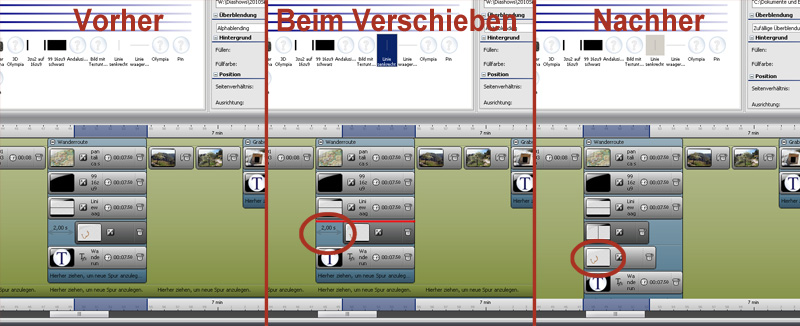

Ich habe ein Kapitel in dem sich in verschiedenen Spuren Bilder untereinander befinden. Bild 1 (von oben gezählt) fängt bei 0 sec. an. Bild 2-5 darunter fangen alle erst bei 2 sec an.
Nun ziehe ich aus den eigenen Objekten ein Bildobjekt in die Timeline zwischen die Bilder 1 und 2, und zwar so, dass die rote Einfüge-Linie waagerecht zwischen den Bildern 1 und 2 angezeigt wird.
Manchmal klappt das wie gewünscht, das neue Bild beginnt bei 0 sec. Manchmal, und das kann ich etwa in der Hälfte der Fälle reproduzieren, wird dabei allerdings das Folgebild (in diesem Falle das ursprüngliche Bild 2) ebenfalls auf 0 sec. gestellt.
Ein zweiter Effekt, der allerdings etwas seltener auftritt ist, dass das neue Bild trotz waagerechter roter Einfügelinie zwischen Bild 1 und 2 trotzdem hinter Bild 2 eingefügt wird, statt davor.
Leider kann ich keine Regelmäßigkeit, die bei der Fehlersuche helfen würde, feststellen. Ich habe es mehrfach versucht nachzustellen, mal vor dem Einfügen das Bild 1, mal das Bild 2 oder gar Bild 3 in der Timeline markiert. Mal habe ich die rote waagerechte Einfüge-Linie direkt unter das Bild 1 gelegt (über der feinen Trennlinie) mal direkt über das Bild 2 (unter der feinen Trennlinie). Wie ich feststellen musste kann man die Linie nämlich an zwei Positionen aufblinken lassen.
Ist das schon jemandem aufgefallen/passiert ? Woran könnte das liegen ?

Zur Verdeutlichung meines Problems habe ich mal ein paar Screenshots gemacht: Gruß

Re: Bilder in Folgespur verschieben sich beim Einfügen
Hallo Elke,
stimmt, den Bug kann ich nachstellen mit dem Einfügen zwischen den Spuren.
Wenn man von außerhalb des Kapitel Bilden einfügt (kann auch vom Explorer sein) werden bei beiden roten Linien (über und unter Spurtrenner) die Abstandszeit des nachfolgenden Bildes auf "0" gesetzt.
Verschiebt man innerhalb des Kapitels, bleibt die die Abstandszeit des nachfolgenden Bildes erhalten.
