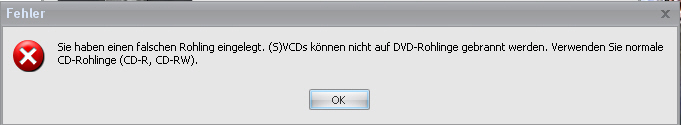

ein langjähriger kunde hat folgendes problem:
ich kann mit der DS7 ultimate 7.0.06 keine DVD erstellen. mit der DS 6.5.03 hat alles einwandfrei funktioniert. also:
ich erstelle mit dem "Video-Assistenten - DVDs und (S)VDDs" eine DVD (ist markiert) - bei den einstellungen ist mir aufgefallen, dass "Nachdem Brennen Film löschen" und "CD/DVD brennen Einstellungen" abgedunkelt ist - ich gehe weiter und das video wird erstellt - in der "Zusammenfassung" steht, dass das Video.mpg erfolgreich abgeschlossen ist und auf die frage "Was möchten Sie tun?" will ich den brennvorgang starten, jedoch es rührt sich nichts, wenn ich darauf klicke. ich kann zum zielordner wechseln und sehe das video, es wurde also erstellt.
wenn ich in der dialogbox auf "Schließen" gehe und auf "CD/DVD brennen" klicke, dann kommt folgende fehlermeldung: (siehe image)
ich habe aber weder auf (S)VDD gedrückt noch einen falschen rohling eingelegt.
ich habe DS7 auch auf meinen zweiten PC aufgesetzt und funktioniert auch nicht.
Bitte wer kann mir rasch helfen?
Danke

Hallo Werner,
das Brennen scheint zur Zeit gar nicht zu funktionieren, siehe dazu ein paar Threads weiter unten. Andere bekommen andere Fehlermeldungen der Art, dass die datei nicht gefunden wird oder was mit dem namen nicht stimmt. Es bleibt Dir nur zur Zeit, die mpeg-Datei mit einem anderen Prog zur DVd zu machen.
Gruß Erhard

Steffen Binas
Beiträge: 3340
Re: [In Arbeit] Kann mit DS7 keine DVD erstellen!
Beitrag von Steffen Binas »
Bitte probieren Sie die neuste Version 7.0.07. Den Fehler so, wie Sie ihn beschreiben, kann ich zwar nicht nachvollziehen, aber es hat sich in der neuen Version im Video-Assistent etwas verändert.
Steffen Binas, AquaSoft

hurra, es klappt jetzt mit der v 7.0.07und freue mich die vielen neuen features auszuprobieren.
mfg
Werner
