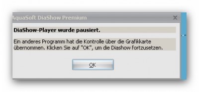

Kleines Problem: Ich habe mir die Vollversion runtergeladen und mache gearde ein Diashow-Probe. Soweit, so gut..bei der Wiedergabe an Laptop kommt diese Meldung:
Wenn ich auf OK drücke, bleibt dann der Bildschirm dunkel..die Musik spielt aber weiter, und komme nicht weiter. Wie kann ich mein Problem mit der Grafikkarte beheben? Habe ien Laptop , Vista 32 bit, Treiber ist absolut aktuell.

So äußerte sich u. a. auch mal der an anderer Stelle beschriebene Absturz bei Collagen. Kannst Du das irgendeinem Objekt zuordnen oder passiert das sofort oder unterschiedlich?

Ein Programm das ganz gerne die Kontrolle über die Grafikkarte übernimmt ist zum Beispiel Skype (das kam mit irgend einem Update von Skype und war nicht immer so). Wenn Du dieses Programm laufen hast, dann beende es und probiere es noch einmal.

Bei mir kommt dieser Hinweis wenn ich die Lautstärke über die PC Tastatur ändern will. Dannach läuft die Show aber einwandfrei weiter. Vermutlich ein Konfliktproblem mit Realthek Sound Programm

Ich habe zwar Skype aber er ist immer ausgeschaltet. Gestern unten Systemsteuerung hatte ich unten NVidia-Grafikkarte geschaut, und angeblich blcokiert AOL die Grafikkarte. Nachdem ich AOL zugemacht habe, und dann wieder eingeschaltet, lief die Diashow, aber heute morgen war das Problem wieder da.
Also bin wieder unter Systemsteurung, und mein Nvidia Symbol ist weg! Der Fehler kam zimlich gleich. Ich habe angefangen mit Diamaster eine Diashow, weil ich bald in Urlaub fliege und nehme mein Laptop mit..also ausser Intro und ein Bild+ ein Musikstück ist nicht drin, und trotzdem zeigt mir den Fehler. Bei der Version 6 war nie der Fall..
Sieht darnach aus als würde AOL beim Starten des PC's automatisch starten und im Hintergrund laufen. Ev. das Programm aus dem Autostart entfernen und bei Gebrauch via Start - Programm - AOL öffnen/starten.

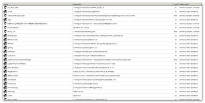

Ich habe immer noch das problem...leider ist die Diashow zwei Tage lang gut gelaufen, Fehler kommt aber jetzt vor. Ich habe hier folgendes gelesen:
http://forum.aquasoft.de/viewtopic.php?f=28&t=8571
Wie soll ich das verstehen? Muss man Codecs runterladen? Wenn ja, wo? Noch was: habe mir den Startmanager runtergeladen. Kann mir bitte jemand sagen was ich hier alles ausschalten, oder löschen kann? Da ich mich nicht so richtig auskenne, möchte ich nichts falsches machen.
LG Paolo
