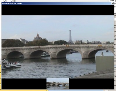

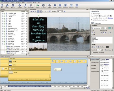

Hier mal zwei Screenshots vorweg, allerdings war das Problem diesmal nicht ganz so krass wie beschrieben, aber sehen sie selbst:
Bild 1 zeigt meine Aufteilung in der Show:
links Text, darunter ein unbewegtes Bild, rechts daneben ein Film (-Ausschnitt mit Kameraschwenk), hier nicht zusehen ist ein Rahmen im png-Format, der die einzelnen Elemente sauber voneinander trennt.
Bild 2 ist ein Printscreen vom Abspielen mit dem Player (der obere und untere schware Rand ist normal). Der text ist verschwunden, das linke Bild auch. Der Film wird auf die gesamte Breite verzerrt. Unten sieht man die Navigationsschaltflächen durch den gleichen Film ersetzt (beide Filme laufen auch).
CD wird morgen erstellt und an AS geschickt.
