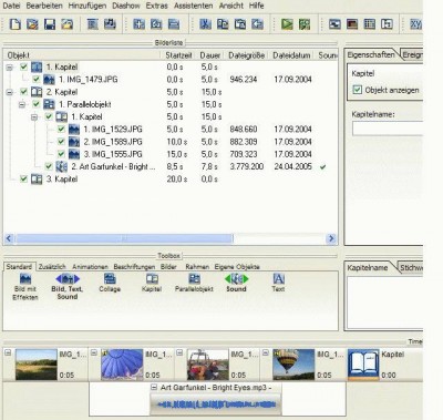

Nun habe ich mein Glück versucht und komme einfach nicht weiter:
Habe eine fertige DiaShow mit Hintergrundmusik. Wie bekomme ich das Parallelobjekt für die Geräusche/Meeresrauschen in der Timeline unter die Bilderreihe?
Wenn ich ein Parallelobjekt einfüge kommt es immer zwischen den Fotos und nicht wie gewünscht darunter.

Zur Ergänzung:
möchte z.B. ab dem 24. Foto ein Parallelobjekt haben, das die nachfolgenden Fotos mit dem Meeresrauschen hinterlegt. Die Hintergrundmusik wird in diesem Bereich abgedämft.
Ich verzweifle fast und komme einfach nicht dahinter. Ich denke es ist sicher sehr einfach, doch manchmal denkt man zu kompliziert.

Hallo Werner,
die Beschreibung mit der 'Ansicht für Timeline' bezieht sich auf eine Ansicht, die an anderer Stelle dieser Beschreibung steht. Es geht um eine eigene Ansicht mit einer besonders großen Timeline.
Zu Deinem eigentlichen Problem:
Die Objekte (Bilder, Texte, Sound), die zeitgleich (parallel) angezeigt werden sollen, müssen innerhalb eines Parallelobjekts liegen. Zieh also ein Parallelobjekt in die Bilderliste oder in der Timeline zwischen zwei Bilder. Danach ziehst Du die Bilder und Soundobjekte, die Du zeitgleich haben willst, in dieses Parallelobjekt. Jetzt werden sie automatisch parallel angeordnet.
Die Hintergrundmusik wird automatisch abgeblendet, wenn ein Soundobjekt abgespielt wird, weil dies die Standardeinstellung ist. Wenn Du das nicht willst, dann kannst Du das in den Eigenschaften des Soundobjekts abschalten.

Hallo Werner99,
Du musst die Bilder nicht erneut einfügen, wenn sie schon in der Diashow eingefügt sind. Man kann ein Bild einfach mit der Maus anklicken und mit gedrückter Maustaste verschieben. Das funktioniert in der Bilderliste und in der Timeline.
Was Du machen willst funktioniert in der Version 6 etwas einfacher als in der Version 5, ist aber auch dort kein Problem.
Du ziehst das Parallelobjekt aus der Toolbox in die Bilderliste oder Timeline. Jetzt hast Du ein leeres Parallelobjekt
Dann ziehst Du ein Kapitelobjekt in die Bilderliste oder Timeline.
Als nächstes ziehst Du alle Bilder in dieses Kapitel. Diese Bilder liegen jetzt hintereinander in dem Kapitel.
Jetzt ziehst Du das Soundobjekt in das Parallelobjekt. Das Soundobjekt liegt jetzt parallel zu dem Kapitelobjekt.
Nun sollte alles so funktionieren wie Du wolltest. Gegebenenfalls das Abblenden der Hintergrundmusik ausschalten.
Im übrigen machen viele Anwender (ich inzwischen auch) das selbe zum Einfügen der Hintergrundmusik. Wir fügen die "Hintergrundmusik" nicht als Hintergrundmusik ein, sondern als normales Soundobjekt. Dieses wird einfach parallel zu den Bildern angeordnet. In der Regel sortiert man dann seine Bilder in mehrere Kapitel. In jedem Kapitel gibt es dann ein Parallelobjekt. In diesem wiederum ein Kapitel für die Bilder un das Soundobjekt für die Hintergrundmusik, wie oben beschrieben. Der Vorteil dabei ist folgender. Wenn man später ei Kapitle ändert, muss man die Länge der Hintergrundmusik nur innerhalb dieses Kapitel korrigieren und alle anderen Kapitel sind davon unberührt.

Jetzt kommen wir der Sache schon näher: "Kapitelobjekt" (das hat ja gefehlt)
Parallelobjekt eingefügt. Dann das Kapitelobjekt in das Parallelobjekt geschoben.
wo kann ich nun die Musik/Meeresrauschen einfügen????
In der Timeline ist nichts zu sehen es ist nach wie vor eine einzige Bilderreihe.
Ich werd noch verrückt.
Das Ganze muß doch in der Timeline zu sehen sein und zwar in mehreren Zeilen oder irre ich?
Du schreibst, dass Du die Musik parallel zu den Bildern in der Timeline anordnest, doch sage mir wie dies geht?
Es fehlen bestimmt noch nötigen Schritte in Deinen Ausführungen..??
Werner99

Wie meine Show bisher aussieht:
.....Fotos, dann Parallelobjekt, dann Kapitel in denen liegen nun die nachfolgenden Fotos.
ziehe nun das Soundobjekt in das Parallelobjekt, ist gemacht.
Doch leider hat diese eingefügte "Musik/Meeresrauschen" keinen Bezug zu den Fotos und beim Abspielen bleibt die Show stehen so lange, bis die"Musik" zu Ende ist, dann gehen die Fotos weiter.
Stehe nach wie vor am Anfang des Problems.
Wo ist der Haken?
Werner99

Meine sieht so aus:
Kapitel:
---------Foto
-- im Kapitel das Parallelobjekt
im Parallelobjekt verschiedene Fotos mit Titeln etc.
--dann im weiteren Verlauf in der Rubrik "Kapitel"
---------meine ganzen Fotos.
dazwischen jetzt neu ein Parallelobjekt
davor, darin oder dahinter (alles ausprobiert) ein Kapitelobjekt
Das Soundobjekt habe ich im Prallelobjekt platziert
Doch nun meine Frage: wie erstelle ich parallel zu der Hintergrundmusik für spezielle Bilderfolgen das Meeresrauschen?
Bitte hilf mir!
Ich finde auch in keiner Anleitung die Lösung.
Wenn es zu kompliziert sein sollte sage mir den Link wo ich es nachlesen kann.
Recht herzlichen Dank!
Werner99

Hallo Werner99,
ich versuchsmal:
Bilderliste:
1. Kapitel (enthält den 1.Teil einer Show)
2. 1 Parallelobjekt (enthält a: ein Soundobjekt als Musikuntermalung; b: ein Unterkapitel mit Bildern)
3. wenn nötig/gewünscht 1 weiteres Parallelobjekt mit 2 - 4 Meerbilder (gestaffelt = Treppenförmig angeordnet) und ein Soundobjekt (Meeresrauschen solang wie die 2 - 4 Bilder stehen)
Hier die Eigenschaften wie folgt einstellen:
Sound ausblenden Dauer 1,00 s oder ähnlich
Startposition: z.B: 7,00 s (der Sound beginnt sofort ab der 7.sec mit dem Ton, ist vorteilhaft, wenn der Sound zuleise oder mit einer Stille beginnt). Das Soundende kann jederzeit mit der Maus angefasst und mit nach links schieben verkürzt werden. (Achtung geht nur wenn in den Eigenschaften Souddauer als Objektdauer nicht markiert ist, ansonsten bestimmt der Sound die Anzeigedauer.)

Fläcky hat geschrieben:Hallo Werner99,
ich versuchsmal:
Bilderliste:
Herzlichen Dank!
Das ein und ausblenden der Musik ist ja kein Problem, doch die Erstellung einer parallelen Musikleiste schon.
Nun habe ich es selbst probiert, korrigiere mich wenns nicht richtig ist: Zwischen den Fotos an geeigneter Stelle ein Kapitelobjekt platzieren, dann ein Parallelobjekt auf das Kapitelobjekt schieben, in dieses Parallelobjekt die nachfolgenden Fotos einfügen. Nun sind alle Fotos untereinander, wenn man nun viele hat ist das ein unendliches Spiel diese stufenweise zu verschieben, warum bleiben diese Fotos nicht in der obersten Reihe?
Dann die gewünschte Musik in das Parallelobjekt kopieren. Diese sitzt jetzt an der untersten Reihe und es ist ein Unding für eine Bilderfolge von 30 Fotos die Lautstärke für die verschiedenen Fotos genau zu platzieren.
Ist es nicht möglich die Fotos in oberster Reihe zu haben und darunter die Musik?
in der Anleitung von Aquasoft steht unter Grundfunktionen - Timeline, dass man die Fotos "zeitgleich", "nacheinander" oder versetzt anordnen kann, doch wie das gemacht wird, habe ich noch nicht gefunden.
Wie kann man die Fotos "nacheinander" anordnen und drunter die Musikzeile (nicht die Hintergrundmusik!)

Hallo Werner99,
Das ist einfach zu bewerkstelligen:
im Parallelobjekt nochmals ein Kapitel (Untergeordnetes Kapitel) erstellen und nur noch die Bilder einfügen, die liegen nacheinander in einer Reihe und das im Parallelobjekt wo auch die Sounddatei sein sollte.
Das Parallelobjekt(PO) enthält nun Musik und/oder Geräusche solang das PO ist. Das ebenfalls im PO befindliche Kapitel dient als Behälter für die Bilderreihe und bestimmt dadurch auch die Länge des PO und des Soundes.
Beispiel von KlaWeLi

Hallo Werner,
vielleicht hilft Dir das als Beispiel weiter? Der Sound für das Hintergrundgeräusch (als Soundobjekt) kommt mit in das Parallelobjekt, zusätzlich kannst Du noch die Hintergrundmusik benutzen (das ist die Spur ganz unten am Rand), auf dem Bild nicht zu sehen.

KlaWeLi hat geschrieben:Hallo Werner,
VIELEN DANK!!!!!!!!!!!!!!!!!!!!!!
Es war ganz einfach: Kapitel, darin ein Parallelobjekt und darin ein Kapitel mit Bildern und im Parallelobjekt die Musik.
So gehts! Jetzt bin ich zufrieden und kann endlich loslegen.
