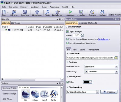

Zunächst einmal bin neu hier im Forum und hätte eine Frage zur Diashow 6 bzw. XP5.
Ist es möglich den Ablauf einer Diashow (überblendungen, Kamerafahrten, Zoom-Effecte, etc) beizubehalten und nur die Bilder auszutauschen ?

Hallo Holzton,
willkommen im Forum.
Ja das geht - wie siehst du unten. Da kann man den Pfad des neuen Bildes auswählen.

Dazu noch ein Tip
Wenn man z.B. eine Show als 9x16 und als 4x3 erstellen möchte, kann man alle Bilder auf einmal austauschen, wenn die Bilder im passenden Format in getrennte Ordner liegen. Dann muß man nur unter Bearbeiten Suchpfad ändern den Ordner angeben. Vorher aber die Bilder in der Show markieren.
Wenn man nichts markiert muß man ---alle Dateien anpassen--- auswählen. Einfach mal rumspielen, gibt oft den größten Erfolg.
