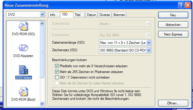

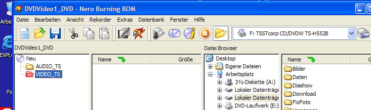

Hier sind noch ein paar Screenshots zu den Einstellungen. Sollten noch Daten fehlen, bitte Bescheid sagen, dann hole ich die gerne nach.

in Nero die Einstellung DVD-Video wählen, damit die Datei umgewandelt wird
mfg woju

1. Eine Daten-DVD geht bei manchen Playern, aber meistens nicht. Bei der Daten-DVD würde übrigens auch noch die Fixierung fehlen.
2. Die von woju beschriebene Brenn-Methode geht nur, wenn die Video-Datei schon im DVD-konformen Format vorliegt, also nach dem Authoring.
3. Die Standardmethode für Nero ist über Nero Vision Express und da braucht man unbedingt eine neuere Version um ein gutes Ergebnis zu erzielen.
