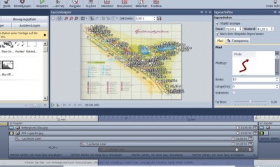

ich möchte auf einer eigenen Karte (Lageplan) 3 dekorierte Pfade anlegen, die sich nacheinander öffnen. Wenn Pfad 1 endet, soll nach 2 Sekunden Pfad 2 starten. Dito für 2 nach 3.
In den Eigenschaften ist "Nach dem Abspielen liegen lassen" angehakt. Da dies nicht funktioniert habe ich alle 3 Pfade bis zum Ende des Kapitels verlängert.
Siehe Foto
Wie funktioniert das Liegenlassen auf eine andere Art

Hallo Tourist
Dein Hintergrund und Dein Lageplan dürfen nicht länger sein als der 1. Pfad
VGr. Roland

Re: Dekorierter Pfad
Hallo Roland,
Dein Vorschlag hat funktioniert, nachdem ich beim Hintergrund und der Karte auch das "Liegenlassen" angehakt hatte.
Nach Ablauf des 3. Pfades sollte nur die Karte noch 2 sec. sichtbar sein. Das ging dann über eine neue Spur unter den Pfaden.
Danke für den Hinweis.
Gruß Tourist
Gruß Tourist

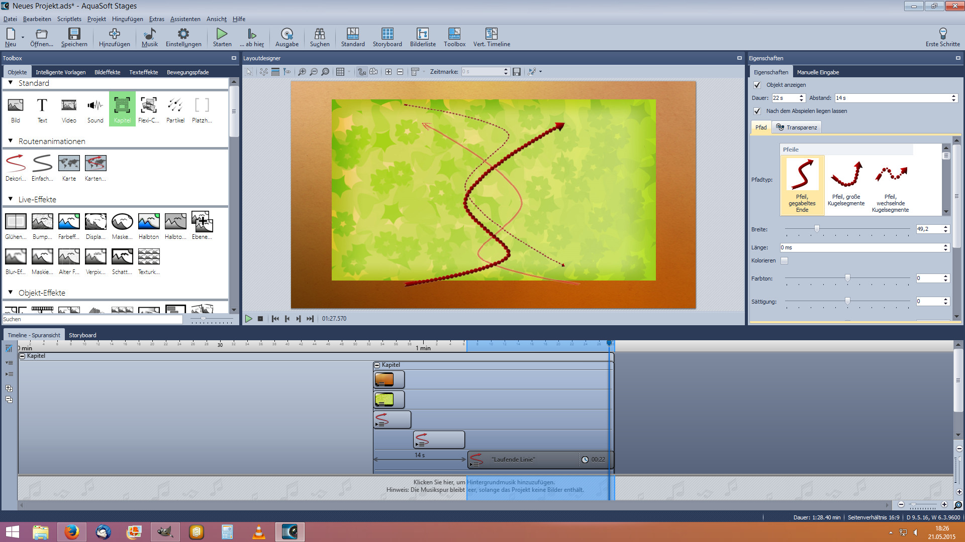

Hallo Tourist
Wenn z.B.: Dein 3.Pfad 30sek lang ist, brauchst Du doch nur die Pfad-Spur im Kapitel auf 32sek zu ziehen, dann geht das auchTourist hat geschrieben:Das ging dann über eine neue Spur unter den Pfaden
Hallo Roland,Roland Horn hat geschrieben: Wenn z.B.: Dein 3.Pfad 30sek lang ist, brauchst Du doch nur die Pfad-Spur im Kapitel auf 32sek zu ziehen, dann geht das auch
Dein Vorschlag hat nicht funktioniert. Die letzte Marke des 3.Pfades liegt jetzt bei 72 Sekunden. Wenn ich ihn länger ziehe oder bei den Eigenschaften die Zeit erhöhe, wird trotzdem bei Erreichen der Marke bei 72 sec. beendet.
Es klappt nur mit einem Lageplan in einer neuen Spur unterhalb.
Ich bin ersthaft am Überlegen, ob ich die Software neu installiere.
Gruß Tourist
Hallo Tourist
ich habe es noch mal probiert alles ok
wenn Dein 3.Pfad eine Zeit von 72sek hat und Du den Pfad auf 74sek ziehst, dann muß die Linie 2sek still stehen bevor Dein nächstes Kapitel (laut Screenshot) anfängt. Die anderen Pfade und Hintergrund bleiben so lange sichtbar. Was passiert denn bei Dir wenn der Pfad fertig ist. Wenn das Pfadobjekt länger ist als die Zeit der Pfadlänge muß ja z.B.: 2sek Stillstand sein, anders geht es doch gar nicht
Hallo Roland,
meine Frage/Aussage ist wahrscheinlich nicht richtig formuliert gewesen.
Ich wollte, daß wie eingerichtet der 3. Pfad nach 72 sec. endet, jetzt alle 3 Pfade ausgeblendet werden, der Lageplan aber noch 2 sec liegen bleibt.
Dann soll das nächste Kapitel eingespielt werden.
Danke und Gruß von
Tourist
Hallo Tourist
das ist ja etwas anderes, die Pfade ausblenden hattest du nicht erwähnt, dann brauchst du die neue Spur
