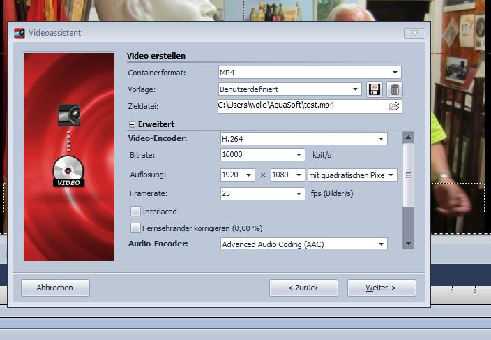

Bei mir laufen die Videos auf dem genanten Philips mit folgenden Einstellungen erstellt in Ultimate 8 sehr gut. Ausserdem laufen MKV Videos bei mir. Diese laufen aber wieder auf einem Sony nicht. Von bester Qualität waren WMV Videos, allerdings hat da der Pilips öfter gemeckert und ich habe rausbekommen, warum. Mit dem MP4 Videos bin ich zufrieden.

Majo-nette, Deine Einstellungen bringen auch nichts;
warum verwendest Du eine Bitrate von 16000?
8000 müssten auch genügen und die erzeugte Datei
ist dann nur halb so groß; außerdem, wieso die Auflösung
mit quadratischen Pixeln? Ich verwende: passend zu 16:9-Show.

Ja Du hast recht. Es gab mal ein Video, wo ich einen Unterschied zu 10 000 gesehen habe. Dann blieb ich bei 16 000. Wahrscheinlich unnötig.
Bei der FullHD-Auflösung 1920 x 1080 Pixel entspricht auch die Pixelverteilung diesem Seitenverhältnis. Hier ist jedes einzelne Pixel sowohl bei der Speicherung als auch bei der Ausgabe quadratisch.
Da ich nur 16:9 Videos ausgebe und die Bilder schon in PS auf 16:9 bringe, sehe ich keinen Unterschied. Meine Kameravideos sind auch im Format 16:9. Aber auch hier wäre ich auf der sicheren Seite mit der Einstellung "passend für 16:9". Kann ja mal vorkommen, dass ich fremde Bilder oder Videos mit einbauen möchte, im anderen Format gespeichert sind.

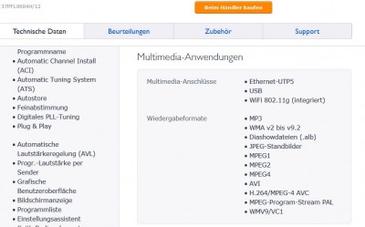

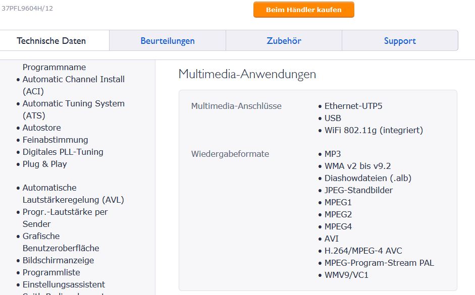

Zu Philips. Der Screen zeigt, um welchen TV es bei mir geht.
