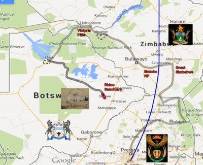

ich habe in eine Landkarte Reiserouten (Flugzeug, Auto, Fahrspuren und Fußgänge) eingefügt und möchte im Nachgang noch Orte oder Landschaften, die besonders schön waren, als farbigen Text eingeben.
Über Eigenschaften--Text klappt dies nur einmal (siehe im Bild Great Simbabwe). Ich möchte das aber mehrfach so machen.
Über Diashow--Texte (siehe Motobo NP) finde ich keine Einstellung <liegen lassen>, so daß die Zeit für den Text über die gesamte Länge des Kapitels eingestellt werden muß. Bei den vielen vorgesehenen Eingaben geht die Übersicht verloren, weil ich bei verschiedenen Stellen auch kurzzeitig für das Gebiet typische Bilder (siehe Nashorn) einblende.
Danke
Gruß Tourist

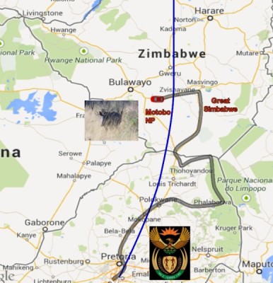

Re: Texteingabe
Hallo Fläcky,
ich hatte vor meinem Posting die Eingabe "Matobo NP" wie in Deinen Vorschlag dann beschrieben, probiert. Da der Schriftzug vom Vorbeifahren des Autos bis zum Ende des Kapitels liegenbleiben sollte, hatte ich nach einer geeigneten Einstellung für den Text gesucht. Es funktioniert nur, wenn die Zeit für die Textspur genau so lang ist, wie das Kapitel.
Bei Dir wird die Schrift nach schätzungsweise 6 Sekunden wieder ausgeblendet.
Ich hatte eine Einstellung wie das Liegenlassen bei Bildern gesucht.
Ich habe jetzt mehrere Textspuren unter den "Laufenden Linien". Es funktioniert, ist aber unübersichtlich und das Verschieben der Texte an die richtige Stelle auf der Karte ist trotz Vergrößerung kompliziert. Es sind bei mir zu viele Bewegungsmarken und ein- und ausgeblendete Bildchen (siehe Nashorn).
Ich werde bis zum Rückflug noch weitermachen.
Danke für Deinen Vorschlag
Gruß Tourist
Gruß Tourist

Re: Texteingabe
@rohasa,
die Textspur muss nicht so lang wie das Kapitel sein, sonst könnten keine Texte hintereinander in der gleichen Spur stehen.
Unter Animation: Bearbeiten kann der Text z.b. mit Alphablending eingeblendet werden bei der Ausblendung wird liegen lassen eingestellt.
Re: Texteingabe
Hallo Fläcky,Fläcky hat geschrieben:
Ich habe es jetzt verstanden und nach mehreren Versuchen auch gekonnt. Das Entscheidende war das Finden von "Liegenlassen".
Danke
Gruß Tourist
