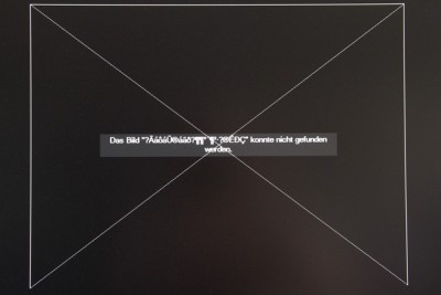

ich habe eine Diashow mit Ultimate 8 erstellt.
Ich gebe diese für den PC aus und setze den Haken zum Schutz der Bilder.
Die Diashow wird erstellt, aber bei der Wiedergabe fehlen die Bilder.
Lasse ich den Haken zum Schutz der Bilder weg, sind die Bilder beim Abspielen vorhanden.
Ich möchte aber die Fotos vor Fremdzugriff schützen?
Wie ist das Problem zu lösen?

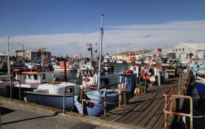

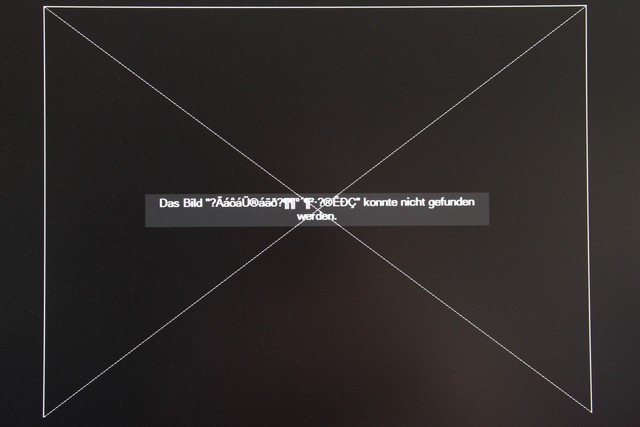

Kann ich nachvollziehen!
richtige Darstellung, ungeschützt: falsche Darstellung, geschützt: Da ist wohl jetzt AS gefragt!
