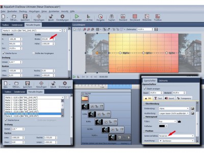

Re: Hilfe für Überblendeffekt gesucht
Das habe ich auch schon gemacht.
So sieht es bei mir aus. Die Zeit der Pfade muß immer gleich sein, ich habe 2s eingestellt.
Die Marken 2,4 und 6 liegen hinter den Marken 3,5 und 7. Das Standart-Raster ist dabei hilfreich, zum einrasten der Bilder.
Wichtig: Bilder verzerren und die Breite auf 333 setzen. Wenn ein Pfad von einem Bild fertig ist, kannst Du so viele kopieren wie Du willst, das geht wirklich sehr schnell.
VGr. Roland
