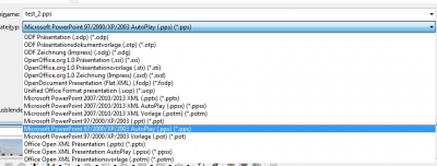

Also, zum Testen gibts die Ultimate, und die habe ich - siehe Image.
Aber irgendwo hab ich 'was nicht geschnallt'.
Ich kann mir -wie gesagt- einfach nicht vorstellen, dass dieses Tool das nicht kann, was ich brauche.
Auf meine Kappe geht, dass ich wahrscheinlich eine Wissenslücke habe bei diesem Tool.
Und deswegen poste ich hier - und ein Ticket hab ich auch losglassen.
Wie kriege ich die Ausgabe kleiner/kürzer? :idea:

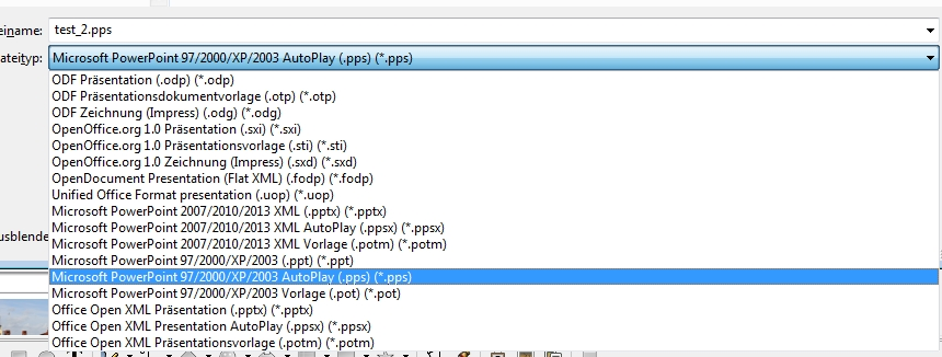

Die Powerpoint Version sollte eigentlich keine Rolle spielen.
Ich nahm 2003, 2007 und 2010, als Teil des M$- Office Paketes.
OpenLibre kann zwar auch eine solche Präsentation erstellen, diese aber nicht ais PPS abspeichern.
Ich denke, dass AquaSoft viele Frames (25 f/s) mit gleichem Inhalt generiert, eben als Movie;
das gibt dann halt zwangsweise eine solche Datenmenge. Eine andere Erklärung habe ich nicht.
Wogegen PPS nur das einzelne Bild zeigt, und zwar so lange wie dabei angegeben; natürlich nix für TV.
Leider gibt es meines Wissens nach kein dem PPS gleiches Tool, wohl aus Lizenzgründen.
So bin ich dabei, verschiedene Tools auszuprobieren.
Es ist also nicht gesagt, dass ich auf das AquaSoft wirklich verzichten werde;
denn das PPS Format ist ja ziemlich beschränkt auf MS. Und ob das dann auf Mac oder Linux läuft?
Ich kann also besser sowieso auf ein anderes Format umschwenken (avi, wmv. mpg, ...).
Was ich bevorzuge, umd damit auch auf Linux landen zu können. Abgesehen von TV, was kaum PPS akzeptieren wird.
Der VLC spielt die Präsentationen einwandfrei ab.
Und um 'nur mal eben' eine PPS zu bauen, dazu bin ich nicht bereit, das gesamte M$- Office- Paket zu kaufen.

Re: Ausgabedatei riesig
Beitrag von rohasa »
digizar hat geschrieben: ...
Pardon,aber diese Aussage ist schlichtweg falsch! Also erst einmal gibt es kein OpenLibre, es gibt ein "OpenOffice" von Apache und ein "LibreOffice" von The Document Foundation. Zu letzteren kann ich Dir sagen, es kann durchaus Präsentationen im pps-Format abspeichern.
Ich habe heute auf der Arbeit einen Test durchgeführt mit Office 2003 (daheim nutze ich das nicht). Ein Verzeichnis mit 8 Fotos, alle in der Auflösung 5184x3456 und ca. 6 MB gross, ergibt eine gesamt Grösse von ca.48 MB. Daraus dann eine Präsentation erzeugt. Gesamtgrösse der pps-Datei ca. 48 MB, sogar noch etwas grösser, da noch Informationen hinzugefügt werden!
JPG-Dateien liegen schon in einem komprimierten Format vor und auch M$-Office kann aus 400MB keine 40MB pps-Datei machen.
Gruss Roland
