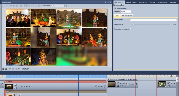

Ich muß noch einmal auf diese Streifen am Bildrand hinweisen, es ist mir immer noch nicht gelungen diese Streifen bei allen Bildern zu beseitigen.
Meiner Meinung nach ist die Einstellung Programmseitig nicht in Ordnung.
Wenn ich ein Bild einfüge und einen Streifen am Rand habe und dann das Bild in der manuellen Eingabe auf Breite und Höhe von 1000 auf 1002 erhöhe sind bei den meisten Bildern diese Streifen verschwunden.
Bei einigen allerdings nicht.
Hier kann ich die Größe auch auf 2000 erhöhen trotzdem verschwinden sie nicht.
Dieses ist überwiegend bei Hochformaten der Fall.
Nun ist mir weiterhin aufgefallen das bei dem Effekt Gallerie an der rechten Seite auch ein Rahmenstreifen entsteht.
Es ist egal welche Rahmenbreite eingestellt ist. Auch bei der Einstellung Zuschneiden erzwingen ist dieser Rahmenstreifen auf der rechten Seite vorhanden.
Ich war immer der Meinung das diese Bilder auf die gesammte Breite der Anzeige vermittelt werden.
Ist dieses nur bei mir so ?
Oder gibt es auch bei anderen diese Probleme?
Über Antworten würde ich mich freuen.
