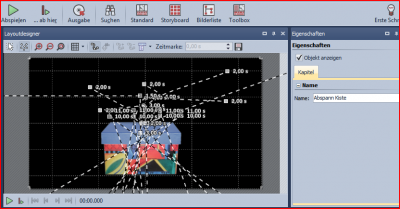

Im Layoutdesigner gibt man vor, ob 'Pfade und Pfadpunkte' anzuzeigen sind.

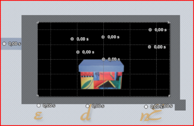

Ist die Darstellung der Pfadpunkte - siehe Anhang - so gewollt, wenn man die 'Pfadanzeige' ausschließt?
Keine Anzeige...
Keine Anzeige...

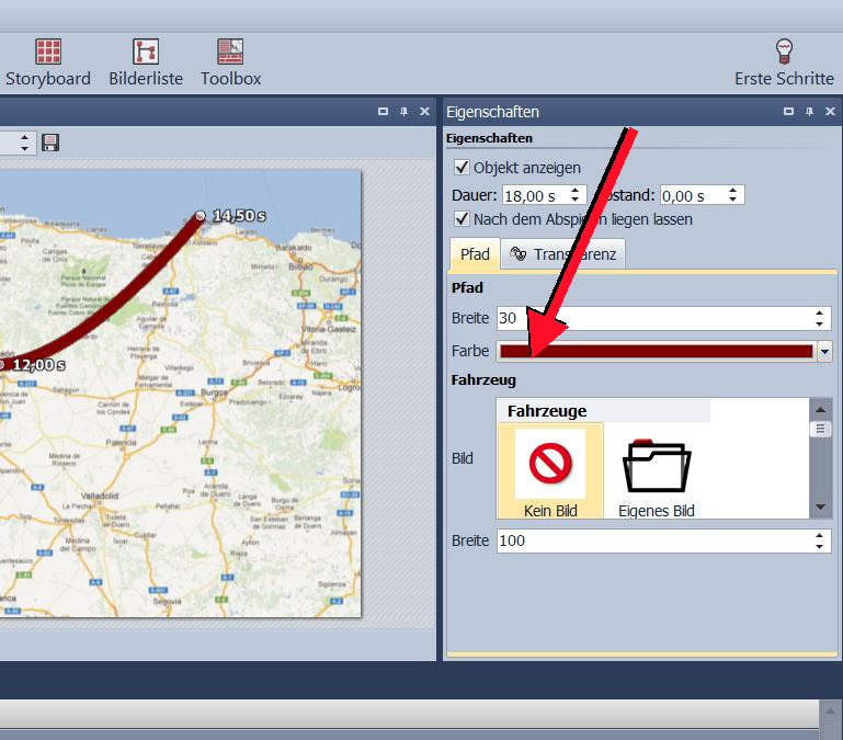

die Farbe des Pfades stellst Du im Pfad-Eigenschaftsfenster ein
Wenn Du den Farb-Balken antippst, erscheint der Farbwähler und dort kannst Du auch die Transparenz der
Farbe einstellen. Natürlich muß auch der Haken bei "Objekt anzeigen" gesetzt sein.
Gruß Lothar

nach Deiner Abbildung handelt es sich um Marken der Bewegungspfade. Du kannst die verschiedenen, mehrere Pfade anzeigen lassen wenn du das 2.Icon (runde Kreise) anklickst. Hier kann keine Pfadfarbe angegeben werden, In Deinem Beispiel hast Du lediglich jeweils einen Pfadpunkt (alle haben den Wert 0.0) je einer pro Objekt (Bild oder Text). Somit kann keine Verbindungslinie vorhanden sein, erst wenn Du eine 2. BM (normalerweise +2.0 s) setzt wird eine gestrichelte Verbindung angezeigt.
Hast Du nun mehrere solcher Pfade kannst Du diese mit dem obgenannten Ikon diese alle miteinander ein- oder ausblenden.

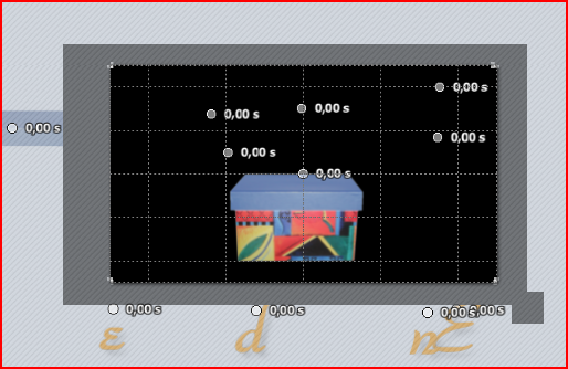

...im Anhang habe ich das Anzeigen der Pfade gewählt; hier ist alles OK.
Aber warum werden die Pfad-Punkte angezeigt, wenn ich die Auswahl 'Anzeige' nicht gesetzt habe?

Günter Pischel hat geschrieben: Aber warum werden die Pfad-Punkte angezeigt, wenn ich die Auswahl 'Anzeige' nicht gesetzt habe?
So wie ich das mitbekommen habe, werden die Start-bzw Null-Punkte immer angezeigt.
Unabhängig bei welcher Einstellung
