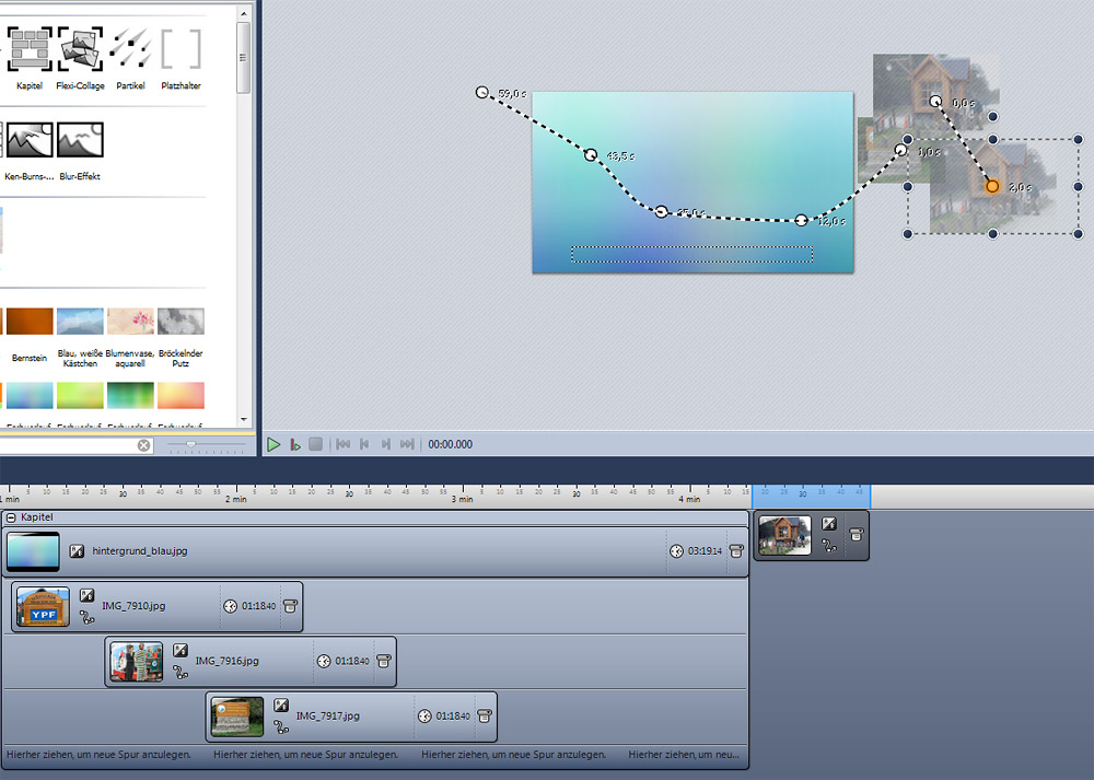

Verstehe ich hier was falsch?
(siehe beigefügtes Bild)
Die drei unteren Bilder im Kapitel haben alle den selben Bewegungspfad und wurden mit "eigenes Objekt" eingefügt.
Das folgende Bild (ganz normal eingefügt, als Bildobjekt) außerhalb des Kapitels sollte jetzt einen neuen Pfad bekommen. Beim Setzen der zweiten Bewegungsmarke wird dann immer der vorher genutzte Pfad (eigenes Objekt) eingeblendet.
Ist das so gewollt und kann man das irgendwo ausschalten?

Re: Vorher genutzter Bewegungspfad wird eingeblendet
Hallo Werni,
Gewollt? .... eher nicht.
Das ist ein Problem was wir in V6 & V7 schon hatten.
Es stört mich auch schon lange und Hr. Binas hat da auch noch ein paar Lösungsvorschläge im Ärmel, die hoffentlöich noch umgesetzt werden.
- aktuelle und frühere Bewegungspfade in unterschiedlicher Farbe
- Auswahl-Button was soll alles angezeigt werden
Würde mich freuen, wenn das noch kommt.
Na wenn das ein bekannter Fehler ist, dann hätte sich ja hier mal in der Zwischenzeit jemand von AS melden können.
Es ist kein Fehler.Werni hat geschrieben:Na wenn das ein bekannter Fehler ist, dann hätte sich ja hier mal in der Zwischenzeit jemand von AS melden können.
In Version 6 und 7 wurden die Bewegungspfade vergangener Objekte nicht eingeblendet - dies wurde in Version 8 verbessert. Nun sind alle Pfade sichtbar.
Wir denken darüber nach, Funktionen zur besseren Unterscheidung der Pfade zu implementieren.
Es vielleicht kein Fehler - aber sehr unpraktisch - und ein Performance-Killer.
Das Laden der ganzen Bewegungspfade der vorangegangenen Bilder nimmt extrem viel Zeit in Anspruch, flüssiges Arbeiten ist hier, bei Nutzung vieler Bewegungspfade kaum möglich.
Da gibt es doch sicher etwas zu verbessern?
Wenn es kein Fehler ist, dann ist es eine gewollte Verschlimmbesserung!
Ich verwende meist 4:3-Bilder in einer 16:9-Diashow, wenn ich dann die vorhandenen Ken Burns-Effekte nutze, habe ich schwarze Ränder.
Ich habe mir also per Bewegungspfad eigene Ken Burns-Effekte per Bewegungspfad gebastelt.
Wenn ich jetzt mehrere Bilder hintereinander damit versehe, kann ich spätestens beim 4. oder 5. Bild überhaupt keinen Bewegungspfad mehr zuordnen.
Ich plädiere unbedingt für eine Möglichkeit, diese "Verbesserung" abschaltbar zu machen!
Ergänzung zu meinem vorigen Beitrag:
Für mich habe ich inzwischen eine Lösung gefunden.
Da nur die Bewegungspfade von davor liegenden Bildern angezeigt werden, hilft es, die Bilder rückwärts zu bearbeiten!
Dem ist aus anderer Sicht sicherlich zu widersprechen. Natürlich arbeitet aber jeder auf andere Weise mit der Software.gewollte Verschlimmbesserung
Beachten Sie bitte auch Folgendes:
Ich komme hier noch mal auf meine letzte Feststellung zurück: Die Performance der DS8 leidet offensichtlich unter dem Laden all der vorherigen Bewegungspfade, bei mir im Extremfall bis zum "es geht kaum noch was".
Die Fakten: DS mit ca, 280 Bildern, aufgeteilt in Gruppen, die jeweils eigene Bewegungspfade für alle darin enthaltenen Bilder haben. Teils bestehen die Pfade aus 9 bzw. 13 Punkten. Zusätzlich dazu gibt es noch Kamerafahrten.
Ab etwa 80 Bildern wirds dann ungemütlich: DS8 stockt immer mehr, teils minutenlanges Warten bevor man einige Minuten weiterarbeiten kann. Je aufwändiger die einzelnen Effekte gestaltet werden, desto schlimmer wird es.
In besagtem Projekt habe ich es aufgegeben, die Kamerafahrten einzufügen, da ein weiterarbeiten so nicht mehr möglich war.
Das ist sicherlich nicht so beabsichtig und bestimmt keine Verbesserung.
Zu wünschen ist hier hier eine ganz schnelle Abhilfe, etwa durch (wahlweises) Abschalten des Ladens der Pfade für vorherige Bilder - im übrigens sehe ich, in anderen Situationen, durchaus Sinn und Zweack darin, auch "vergangene" Pfade anzuzeigen, hätte dies in älteren Versionen bei einigen Shows auch gerne genutzt.
Das Problem stelle ich auch fest. Ich helfe mir dabei, dass ich dann den Layoutdesigner abschalte. Geht natürlich nur vorher, wenn man weiß, dass man eine Diashow mit viel Bewegungspfaden öffnet bzw. bearbeitet.
Das Abschalten reicht bei mir leider nicht, ich möchte ja noch Kameraschwenks bearbeiten.Virginizer hat geschrieben:Das Problem stelle ich auch fest. Ich helfe mir dabei, dass ich dann den Layoutdesigner abschalte. Geht natürlich nur vorher, wenn man weiß, dass man eine Diashow mit viel Bewegungspfaden öffnet bzw. bearbeitet.
Was die Lage aber erträglicher macht: die Anzahl der gleichzeitig angezeigten Bilder so gering wie möglich halten - ich muss hier nur mein Hintergrundbild dauernd neu laden.
bin derselben Meinung, die es nicht angezeigt haben wollen.
Es sollte nur der Bewegungspfad mit BM des jeweiligen
Bildes angezeigt werden, sonst wirds total unübersichtlich.
Auch in verschiedenen Farben wirkt es viel zu überladen.
Aus meiner Sicht hat das Einblenden alle BP einen Vorteil: Man kann sehr präzise nachfolgende BM setzen. Allerdings mit dem Nachteil der Überfrachtung des Layoutdesigners. Dazu kommt, dass man unabsichtlich falsche BM verändert. Meine Bitte an AS ist schon lange, dass man Objekte fixieren (also nicht bearbeitbar) stellen kann. Dann wäre beiden Arbeitsweisen geholfen. Aber zurück zum alten Modi (nur aktuelle BM anzeigen). möchte ich nicht gerne.
Hallo Forum,
auch ich kann dem nicht abschaltbaren Einblenden der Bewegungsmarken der Vorgängerbilder nichts positives abgewinnen. Ich behelfe mir derzeit indem ich ggf. ein schwarzes Bild dazwischen setze. Nun mache ich nicht so komplizierte Shows, dass ich an diesem Makel kaputt gehen würde, aber warte trotzdem auf die von Frau Kabelitz angesprochenen Änderungen, glaubt daran und ärgert euch nicht.
Anne2 hat geschrieben:Hallo Forum,
Das mit dem schwarzen Bild dazwischensetzen kapiere ich nicht. Die Bewegungspfade sind doch nur dann störend wenn man bei einem bestimmten Bild die Pfade ändern will. Dazu kann ich doch die anderen Bilder abhaken, sodass sie nicht angezeigt werden. Dann sieht man nur den Pfad des entsprechenden Bildes. Hinterher blende ich die anderen Bilder wieder ein. Oder habe ich etwas falsch verstanden? Was dabei nur störend ist, dass es manchmal Minutenlang dauert, bis man wieder weiter arbeiten kann. Das tört mich besonders. Um das zu verhindern, muss man den Layoutdesigner abschalten, aber meistens braucht man dieses Fenster.
Das "schwarze Bild" überlagert alle vorherigen Bilder, die auf "nach dem Abspielen liegen lassen" stehen. Damit werden wesent weniger Bewegungspfade geladen. Ich arbeite mit meinem immer aufs neue eingeblendeten HG-Bild analog.Virginizer hat geschrieben: Das mit dem schwarzen Bild dazwischensetzen kapiere ich nicht.
Dadurch wird das arbeiten wieder flüssiger.
Hallo PCz,PCz hat geschrieben:Ich komme hier noch mal auf meine letzte Feststellung zurück: Die Performance der DS8 leidet offensichtlich unter dem Laden all der vorherigen Bewegungspfade, bei mir im Extremfall bis zum "es geht kaum noch was".
ich kann genau dieses träge Verhalten der gesamten Bearbeitungsperformance auch feststellen. Überhaupt, die Performance (bes. ruckelige Wiedergabe Version 8 vs. 7: Version 7 war da wesentlich besser! Aber zurück zum Thema. M.E. wäre es ideal, wenn nur die Bewegungspfade von markierten Objekten gezeigt würden. Beispiel: Spur 1 ein Bild (Karte). In den Spuren 2 bis 6 je einen animierten dekorierten Pfad, zeitlich versetzt beginnend und bis zur Bildstansdauer reichend. Um jetzt nur einen Pfad zu bearbeiten, genügte es diesen und das Bild in Spur 1 zu markieren. Alle anderen wären zur 'Bearbeitung nicht sichtbar. Das wäre schön übersichtlich.
Vielleicht hat aber ein Genie noch bessere Einfälle.
Mir geht es auch so. Absolut unübersichtlich. Wo liegt der Vorteil?Anne2 hat geschrieben:Hallo Forum,
Ich bin gerade auf Diashow umgestiegen und finde das Programm bisher sehr gut, einschließlich der vorhandenen Gemeinde hier.
Zuerst ist mir diese Eigenschaft nicht aufgefallen, weil alle Bilder in meiner Show Ausblendungen hatten. Nachdem ich auf liegen lassen gestellt hatte, waren die Pfade schön unübersichtlich eingeblendet.
So bin ich auf meine Behelfslösung gekommen: Bis alle Pfade, d.h. fast die ganze Show, bearbeitet sind, lasse ich die Ausblendungen an. Wenn ich fertig bin, markiere ich alle Bilder gleichzeitig und stelle die Abblendung für alle auf "liegen lassen". Das sind nur wenige Mausklicks, die aber Frust und Zeit sparen.
Eine Option in den Programmeinstellungen oder ein weiteres Symbol oben im Layout Designer für Einzel- oder Mehrfachdarstellung der Pfade wäre meine Lösung.
Vielleicht wäre es eine Lösung, wenn nur die Pfade im aktuellen Kapitel angezeigt würden?
