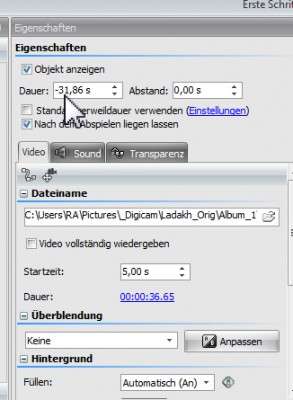

durch Zufall habe ich bei einem Video als Dauer einen negativen Wert eingegeben.
Wenn dieser Wert größer ist als das vorherige Bild entsteht einen Endlosschleife.
Gruß Xaver

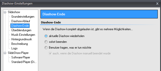

Könnten Sie bitte auch prüfen, welche Einstellungen Sie hier getroffen haben:
"Diashow-Einstellungen" - "Diashow-Ende"

Version 7.7.12 BlueNet
ich habe den Wert nicht eingegeben, er war auf einmal drin.
Entdeckt habe ich das ganze, weil in der Timeline Zeile 1 die Bilder auf einmal übereinander lagen.
Den negativen Wert konnte ich erzeugen, indem ich vor die eingestellte Dauer ein Minuszeichen gesetzt habe. Allerdings geht das jetzt nicht mehr. Der negative Wert wird nicht mehr gespeichert.
PS: Durch das Einstellen einer entspechend hohen negativen Zahl konnte ich auf diese Weise am Ende eines Vortrags 5 Bilder in einer Endlosschleife wiederholen.
Das Video selbst wird dabei nicht angezeigt.
Gruß Xaver

Ein interessantes Phänomen. Ich habe es gerade nochmals versucht auf meinem Rechner nachzustellen. Ich kann ein Video einfügen, jedoch KEINE negative Dauer einstellen. Gebe ich einen negativen Wert für die Dauer ein, so wird sie automatisch auf Null gesetzt. Weiterhin fehlt bei mir vollständig das Feld für Abstand smat Eingabebereich.
Weiterhin ist es nach wie vor so, dass ich auf der blauen Dauerangabe für das Video rumklicken kann, wie ich will. Es passiert nichts - von einem sinnlosen Hilfetext mal abgesehen.

Habe ich gerade mal versucht. Leider verändert sich nichts. Mir fiel bei dem Test auch auf, dass im Eigenschaftsfenster bei mir die Werte für Dauer und Startzeit gegenüber dem Screenshot von Xaver vertauscht sind.

Ist denn das Video bei Ihnen auch in einem Kapitel? Außerhalb eines Kapitels gibt es die Einstellung "Abstand" nicht.

nein, das Video habe ich einfach so hinter einem Bild eingefügt. Ich wusste nicht, dass für den Abstand ein Einfügen in ein Kapitel notwendig ist (vielleicht hätte ein Blick in das Handbuch geholfen...). Ist das bei Videos im Gegensatz zu Bildern so?
Ich habe es gerade mal ausprobiert. Das Einfügen des Videos in ein Kapitel löst exakt das Problem der fehlenden Abstandseingabemöglichkeit. Die anderen Punkte (Klicken auf Dauer bleibt ohne Auswirkungen, Anzeigen von Dauer und Startzeit sind gegenüber dem Screenshot von Xaver vertauscht).

Der Klick auf die vollständige Dauer bewirkt nur etwas, wenn das Video verkürzt ist.
