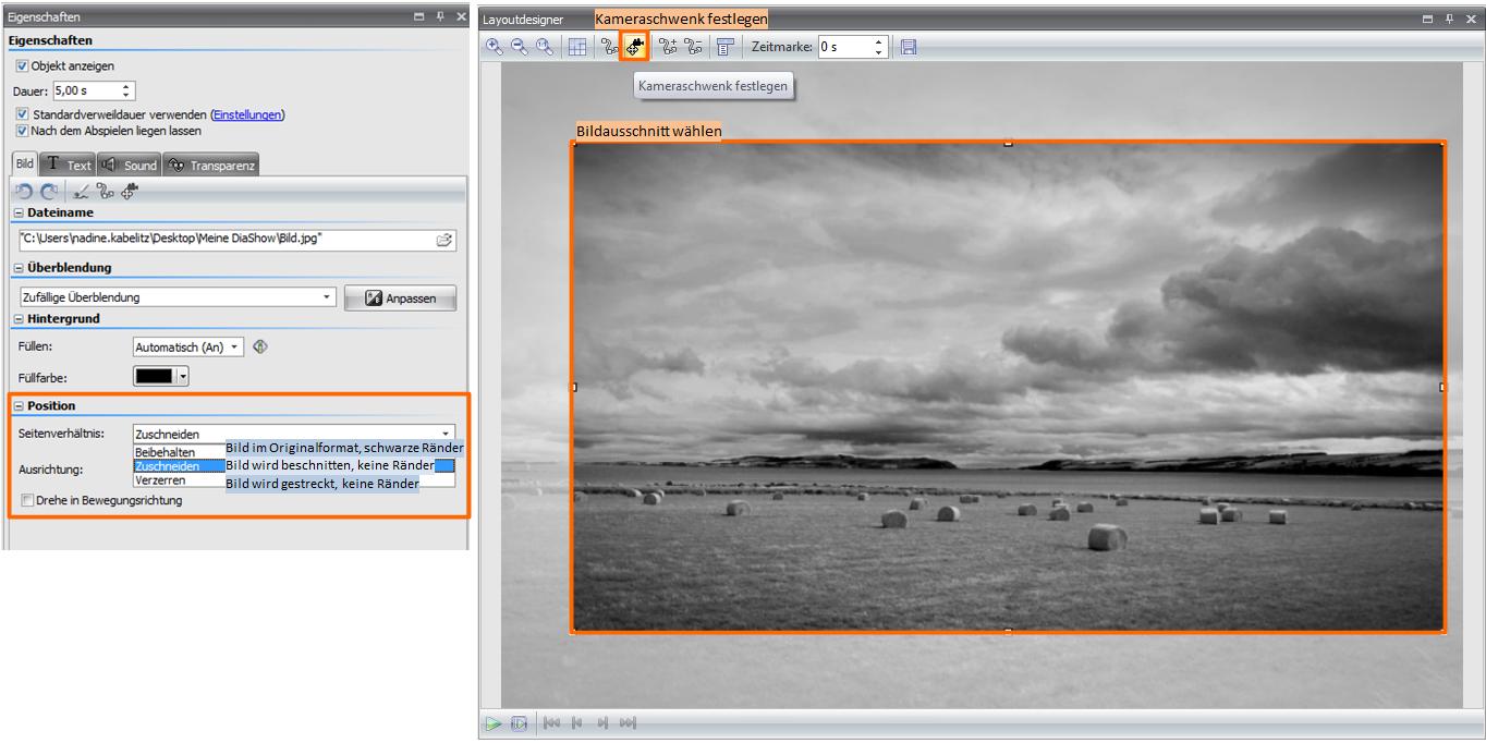

Re: schwarzer Hintergrund
Hallo LindnerK57,
Abgesehen von der Darstellung im Player gibt es noch zwei Möglichkeiten die verhindern, dass ein schwarzer Hintergrund angezeigt wird.
Im Feld "Eigenschaften" können Sie im Punkt "Position" das Seitenverhältnis bestimmen.
Sie können wählen zwischen:
"Beibehalten" - Das Bild bleibt, wie es ist. Der schwarze Hintergrund ist zu sehen.
"Zuschneiden" - Das Bild wird an den Rändern beschnitten. Der schwarze Hintergrund ist nicht zu sehen.
"Verzerren" - Das Bild wird gestreckt. Der schwarze Hintergrund ist nicht zu sehen.
Eine weitere Vorgehensweise ist die Benutzung des "Kameraschwenk", jedoch ohne das Hinzufügen von Bewegungsmarken.
Sie können dort durch ein Verschieben der Bildauswahl das Bild nach Ihren eigegen Vorstellungen beschneiden.
