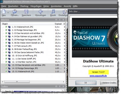

ich habe gerade in einer bestehenden Diashow mehre Bilder mit Copy/Paste (auch mit Str+C/Strg+V) eingefügt. Dabei wurde wie bisher am Einfügepunkt die Reihenfolge der Bilder umgekehrt. Laut der Änderungshistorie wurde der Fehler bereits in der 7.6.06 unter dem Ticket #4764 behoben.
Ich kann die Beseitigung des Fehlers leider nicht bestätigen. Haben andere Anwender die gleiche Erfahrung?

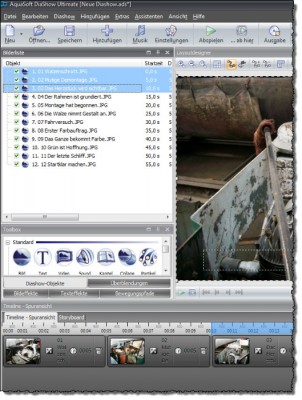

vielen Dank für Eure Mithilfe. Leider kann ich mir immer noch nicht erklären warum bei mir beim Copy/Paste die Sortierungsprobleme auftauchen. Ich habe für das nachfolgende Beispiel 12 Bilder in eine neue Diashow eingefügt. Alle Bilder befinden sich in der selben Timeline-Spur. Danach habe ich die ersten 3 Bilder markiert und mit Kopy/Paste hinter das letzte Bild (12) eingefügt. Nach der Einfügung hat sich die Reihenfolge der Bilder von 01-03 nach 03-01 geändert.
Ich arbeite mit Win7 32 Bit.
Wolfgang
Wolfgang
