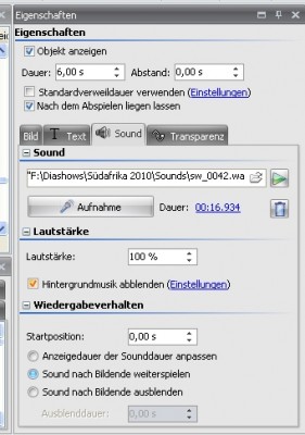

Ich verwende häufig bei den Sounds zu den Bildern die Funktion "Sounds nach Bildende weiterspielen"
Eigenschaften
Eigenschaften
Starte ich nun die Show mit der Start.exe läuft die Show zwar, aber die Sounds werden nach dem Bildende abgebrochen.
