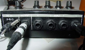

- Peter Braun
- Mega-Poster
- Beiträge: 465
- Registriert: Mo Mär 31, 2003 13:05
- Wohnort: Rödingen
Wen´s interessiert - hier noch einige Daten zu meinem Mixer aus einem alten Thread (http://forum.aquasoft.de/viewtopic.php? ... =mischpult):
(Mist - ich krieg´ den Link nicht richtig hin! Wie geht sowas eigentlich?)
Dann habe ich, da ich in diesen Dingen ahnungslos bin, auf Empfehlung eines Sound-Profis einen Mixer zwischen PC und meinem uralten Tonband-Mikrofon geklemmt und siehe da: Super Ergebnisse, was Lautstärke, Klarheit und Nebengeräusche (=0) angeht.
Zumindest bei mir sollen die zuvor schlechten Ergebnisse daran gelegen haben, dass ich die falsche Art von Mikrofon benutze. Aber wenn man keine Lust hat, ein anderes Mikro zu kaufen, kann man sich mit eben einem solchen Mixer behelfen.
Wen´s interessiert:
- Mixer: MMX 4 Monacor, 4 Kanal Mikrofon Mischpult
- Netzteil
- Stereo Audiokabel, 3,5mm Klinke
- Adapter 3,5mm auf 6,3mm Klinke
Das ganze für 41,30€
Peter

Hier 2 Fotos vom Mixer:
Mein Mikro stecke ich beim Mixer in Channel 1 (könnte auch jeder der anderen Channels sein).
Den Output vom Mixer verbinde ich mit der roten Buchse (Mikro) der Soundkarte.
Voila!
Der Mixer hat (wie man in der hinteren Ansicht erkennen kann) eine eigene Stromversorgung (Netzteil).
Voila!

Danke Dir Peter!
Hast Recht, scheint so eine Art Mike-Vorverstärker UND Mixer zu sein. Werde mir mal die Bilder deutlich ausdrcken und nachforschen ob es ein solch ähnliches Teil zum Selbstbau gibt. Brauche ja auch nur max. 2 Headsets anzuschließen, also lange nicht so dick wie Dein Mixer. Danke nochmal.
Was Silber aber im Thread von Januar 03 gezeigt hat, ist ein scheinbar selbstgebautes Teil, ein echter NUR-Mike-Vorverstärker...
Na mal sehen, wird schon noch werden. Ab 13.Nov. bin ich wieder in -D-, dann sehe ich mir mal bei Conrad so ein Bauteil an. Muß doch zu machen sein. Ist sowieso für die Freunde in -D- wichtiger, wir basteln wieder an einem Familien-Erinnerungsfilm. Sind sicherlich sehr viele Kommentare aufzusprechen und dazu muß denn so ein Mike endlich auch funktionieren.
