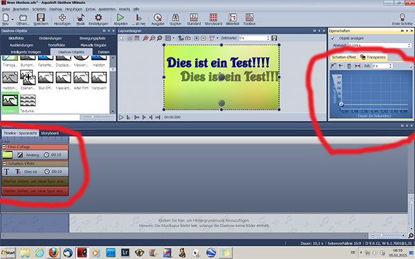

ich möchte einem Text einen halbtransparenten Schatten zuweisen. Mit Hilfe des Schatteneffektes habe ich versucht das Problem zu lösen. Leider mußte ich feststellen, das die Einstellung der Schattenfarbe, des Schattenwinkels und der Schattenlänge problemlos funktioniert. Aber eine Einstellung der Transparenz (Kartenreiter Schatteneffekt) blieb ohne Ergebnis, der Schatten veränderte sich nicht.
Aufbau des Objektes: Kapitelobjekt oder Flexi-Collage; Spur 1: Hintergrundbild, Spur 2: Schatteneffekt mit Textobjekt
Frage: Kann innerhalb des Schatteneffektes eine Transparenz eingestellt werden?

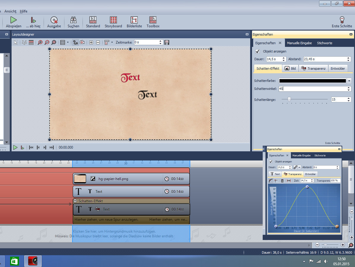

Re: Halbtransparenter Schatten mit Schatteneffekt

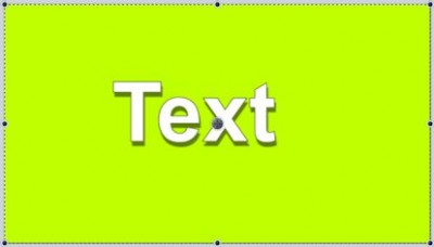

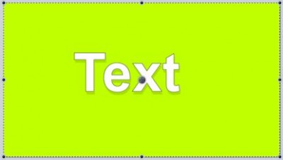

Ich hoffe, dass ich Ihre Ausgangssituation korrekt nachgebaut habe:
Das Problem habe ich so nicht reproduzieren können. Die beiden folgenden
Bilder zeigen den Text einmal mit einem Alpha-Wert von 32 und einmal mit
128 bei der Schattenfarbe: Deshalb bitte ich Sie, Ihre *.ads-Datei an unseren Support zu senden.

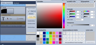

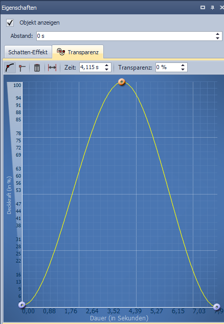

Hallo Frau Thaler,
vielen Dank für die schnelle Antwort (und dazu noch am Wochenende).

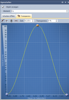

Das Einstellen der Transparenz in der Schattenfarbe funktioniert, so wie von Ihnen beschrieben, hat aber den Nachteil, dass man die Transparenz nicht während des Anzeigen des Objektes verändern kann. Was dagegen zu keiner Änderung der Anzeige führt, ist die Änderung der Transparenzkurve (in den Eigenschaften im Reiter Transparenz). Mit dieser Kurve sollte man die Transparenz des Schattens dynamisch variieren können.
Gerd
Die Darstellung von Kerstin funktioniert bei mir, aber
Das Einblenden der Schrift mit Schatten erfolgt nicht wunschgemäss. Ich habe mit Transparenz, mit Einfügen eines zusätzlichen Hintergrundes versucht eine sanfte Einblendung des Titels zu erreichen.
Leider blendet zuerst der Schatten ein, erst anschliessend kommt die weisse Schrift dazu. Wenn ich keine Einblendung wähle, knallt es mir den vollständigen Titel mit Schatten ins Bild.
Es sieht so aus, dass mich "(Kartenreiter Schatteneffekt)"
im ersten Beitrag auf die falsche Fährte geführt hat.
Der Kartenreiter Transparenz sollte natürlich einen Effekt haben.
Man kann dem Textobjekt selbst eine Transparenz zuweisen, aber
diese wirkt sich dann auf Text und Schatten gleichermaßen aus.
Wir werden das Problem aufnehmen.

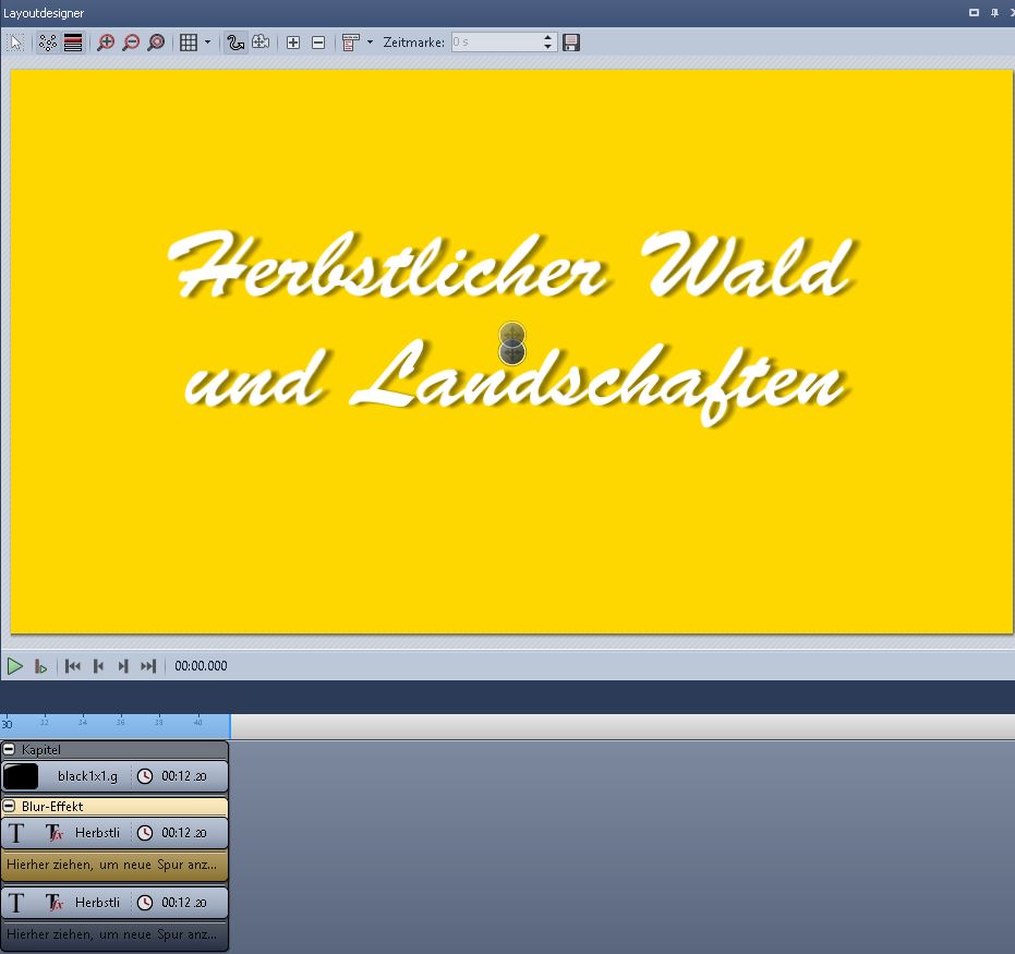

Ich habe mir ein eigenen Schatten-Titel Objekt gestaltet:
Kapitel
Text
Blur
mit Textkopie
die Textkopie verschiebe ich mit der manuellen Eingabe (Bewegungsmarke) um ca 5-8 werte nach rechts und ebenso viele nach unten.
Die Textkopiefarbe wähle ich mit ca. 50% Transparenz in der Farbauswahl.
Mit diesem Textobjekt habe ich volle Freiheit mit Ein- und Ausblenden und zwar ohne Differenz von Schrift oder Schatten.

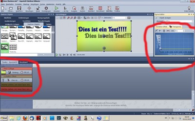

herzlichen Dank für die schnellen Antworten und die vielen guten Ratschläge. Vielleicht habe ich mein Problem unklar ausdrückt, deshalb habe diesem Posting ein Screenshot beigefügt, denn ein Bild sagt mehr als tausend Worte. Das Bild zeigt eindeutig, das die Transparenzeinstellung sich weder auf das Bild noch auf den Schatten auswirkt.
Gruß Jürgen
Gruß Jürgen
Hallo diashower
Bis von AquaSoft das Problem gelöst ist, habe ich einen Vorschlag für Dich.
Du bearbeitest, Dein Textobjekt, mit dem Schatteneffekt,Farbe, Winkel und Länge wie gehabt,
kopierst Dein Textobjekt und fügst es über den Schatteneffekt ein,
klickst das Textobjekt im Schatteneffekt an und legst Deine Transparent-Kurve fest.
Ich hab's ausprobiert, das geht.
VGr. Roland
VGr. Roland
