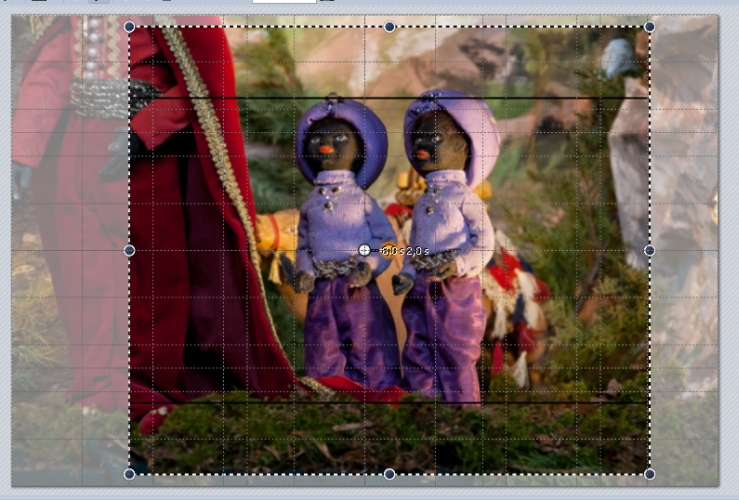

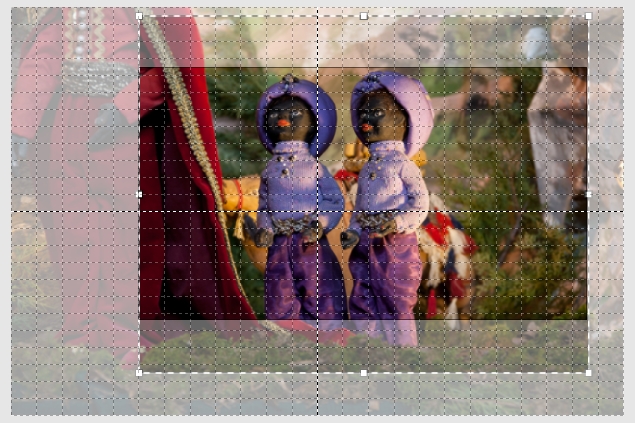

Hier mal die beiden Versionen im Vergleich, dann wird sofort deutlich, was ich meine. Das Beispiel ist noch eines der Bilder mit einem relativ hellen Hintergrund. Aber auch hier ist die Rahmenlinie teilweise nicht zu erkennen.
DS7:
DS8:
Da hier ein deutlicher Rückschritt gegenüber der DS7 stattgefunden hat, meine Bitte, das alte Verhalten wieder in die DS8 zu integrieren.

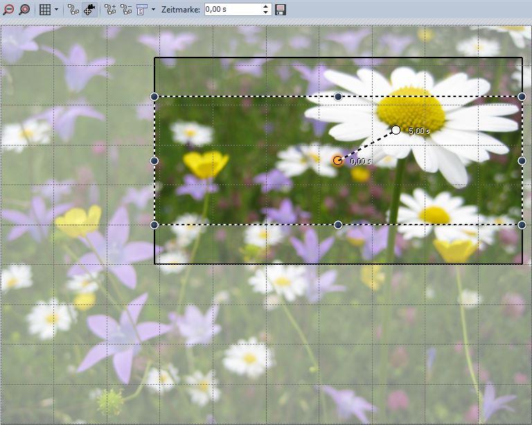

Hmmh - bei mir wird die Auswahl wie (in DS7) gehabt angezeigt...
Liegt es vielleicht an den Windows-/Bildschirmeinstellungen? Ich sehe keinen Unterschied.

Re: Auswahl im Layoutdesigner schlecht erkennbar
Hallo Urmel,
das hängt davon ab, ob du bei Seitenverhältnis "Zuschneiden" (das von mir bemängelte Verhalten) oder "Beibehalten" (dein Screenshot) für das Bild aktiviert hast.
Bei "Beibehalten" ist das Verhalten der DS7 und der DS8 gleich.
Bei Kamerafahrt habe ich eigentlich immer Zuschneiden aktiv,
Da muss ich Dir recht geben - auf "zuschneiden" hatte ich zuvor gar nicht geachtet, hab es jetzt aber nachgeholt.kdww hat geschrieben:das hängt davon ab, ob du bei Seitenverhältnis "Zuschneiden" (das von mir bemängelte Verhalten) oder "Beibehalten" (dein Screenshot) für das Bild aktiviert hast.
Ich benutze zwar die Kamerfahrten eher selten (ehe schon Bewegungspfade) - aber ja, so ist es eindeutig schlechter erkennbar.
