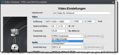

ich bin erst seit kurzer Zeit Anwender von DS7. Nach einigem Einarbeitungsaufwand geht das "Arbeiten" damit inzwischen ganz gut. Jetzt habe ich versucht, eine DiaShow als HD-Video zu exportieren.
Dabei bin ich nach der Anleitung aus dem Wiki vorgegangen: http://wiki.aquasoft.de/wiki/index.php/ ... _erstellen
Installieren der neuesten Version von ffdshow funktioniert. ffdshow stellt mir bei der Auswahl des Encoders kein h.264 zur Verfügung. In der Auswahlbox finde ich nur MJPEG, HuffYUV, FFV1, DV und Uncompressed.
Bild ist aus dem Wiki!!!
Wer kann helfen?
Danke + Gruß
Marlene
PS: Sonst ist keine Video-Software installiert, als Player nutze ich VLC.

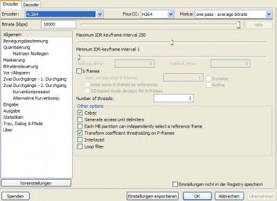

Hallo Marlene,
bei mir tauchen ca. 30 encoder in dem Klappfeld auf, die aber nicht alphabetisch sortiert sind!
Wenn Du in diesem Einstellungsfenster links den Punkt "Über" anklickst, welche Version wird dort genannt?
Bei mir steht folgendes: (icdh weiß ich habe selbst nicht die neuste Version)
ffdshow video encoder
ffdshow tryouts revision 3562 Sep 8 2010 10:44:36 (msvc 2008, x86, unicode, r)
### 1. About ffdshow video encoder ###
VFW (Video for Windows) and DirectShow codec. Uses the libavcodec library from the FFmpeg project for encoding. A few other encoding libraries, such as xvidcore and libtheora, are also supported.

Hallo Ralf,
bei mir steht:
ffdshow tryouts rev3721 Jan 7 2011 02:07:29(MSVC 2008, x86, unicode, r)
### About ffdshow video encoder ###

Das ist die neuste Version in der x86-Variante, also 32bit.
Ich weiß nicht ob das damit zusammenhängt, aber es gibt auch 64bit-Builds
(http://sourceforge.net/projects/ffdshow ... %20builds/)
Sagst Du mal was zu Deinem System (Windows XP, Vista, 7, 32bit/64bit) und Diashow-Version.
Am passigsten ist sowas immer in der Signatur (Persönlicher Bereich > Profil > Signatur).
Vielleicht hat ja jemand anderes schon diese Version installiert und kann etwas zu H.264 sagen.

Hallo!
Ich habs ausprobiert: Du hast die allerneueste Version installiert, und seltsamerweise taucht da H264 nicht mehr auf. Das ist umso eigenartiger, als bei der Installation folgender Hinweis gegeben wird: " Folgende Videoformate mit ffdshow dekodieren: H264/AVC..."
Deinstalliere Deine Version und probiere es von dieser Seite http://sourceforge.net/projects/ffdshow ... e/download , scheint schon etwas älter zu sein, aber hier taucht irgendwo in der Mitte H264 auf. Bei der Seite von Ralfs tauchen ziemlich viele downloads auf, vielleicht ist es da schwieriger die richtige zu finden. Ich habe bei Google nur "ffdshow" eingegeben und da kam die alte Version gleich ganz oben, die neue erst an zweiter Stelle.

Hallo Marlene und Josef,
auch ich habe die gleichen Probleme wie Marlene mit ffdshow rev 3731(aktuelle Version). Auch bei mir wurde keine h.264 codec installiert. Mit der empfohlenen Version von Josef (ältere Version) konnte ich erfolgreich den H.264 Codec installieren. Wenn ich jedoch versuche in der Diashow V 7.5.05 den Codec auszuwählen, wird der mir in der Auswahlliste nicht zur Verfügung gestellt. Ich habe die Diashow bereit deeinstalliert und neu installiert, das Problem besteht weiterhin. Ich habe es auch mit Divx pro (V8) versucht. Auch nach dieser Installation wurde mir kein H.264 Codec in der Auswahlliste angezeigt.
Hat jemand eine Idee was die Ursache sein könnte ?

Hallo Marzi,
wenn Du den ffdshow von der Seite herunterlädst, die ich oben genannt habe, hast Du einen uralten Codec auf dem Computer!
Ich habe einige durchprobiert, der letzte, der bei den Codecs von Aquasoft aufgenommen wird und auch h264 anzeigt ist aufdieser Seite zu finden
und zwar ist es ffdshow_rev3611_20101006_clsid.exe
Möglicherweise funktionieren einige neuere auch noch, da müsstest Du selber schauen.
Sämtliche 64 bit-Versionen von fffdshow werden bei meinem Win7, 64bit Computer bei den Codecs von Aquasoft nicht mehr angezeigt.

Ich habe mir soeben die empfohlene Version von http://ffdshow-tryout.sourceforge.net/download.php heruntergeladen (Beta 7) und installiert. ffdshow wird nach der Installation ganz normal in der DiaShow angezeigt (inklusive H.264). Die Videoerstellung funktioniert problemlos.
Laden Sie sich auf keinen Fall eines der "latest SVN Builds" herunter, da diese Versionen den aktuellen Entwicklungsstand wiederspiegeln und Fehler aufweisen. Benutzen Sie immer die offizielle Release Version.

So, ich habe es mit "ffdshow_rev3611_20101006_clsid.exe" versucht. Damit wird der h.264 angezeigt. Ich habe damit mehrere Video problemlos erstellen können. Es liegt also an der neuen ffdshow-Version. Ich habe allerdings keine Infos finden können, warum in neueren Versionen der h.264 fehlt bzw. nicht angezeigt wird.marzi hat geschrieben:Hallo,
