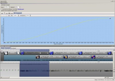

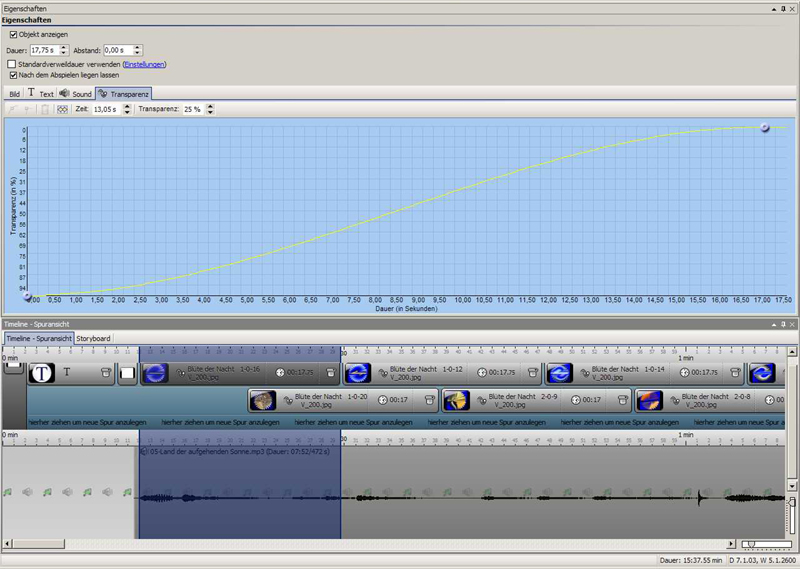

soeben habe ich eine neue Show versucht. Dazu habe ich in der ersten Spur eine Reihe von Bildern abgelegt, die reine Transparenzübergänge haben. In der zweiten Spur habe ich mit einem Versatz weitere Bilder liegen, die ebenfalls mit einem Transparenzübergang versehen sind. Das funktioniert alles ganz gut, jedoch kommt es immer zu einem deutlich sichtbaren Sprung im Ablauf, wenn in der zweiten Spur ein Bild endet und ein neues beginnt. Bildübergänge stehen alle auf "keine". Für das Füllen des Hintergrunds ist stets "automatisch" eingestellt. Alle Bilder stehen auf "Nach dem Abspielen liegen lassen". Daran und an der Hintergrundfüllung habe ich schon erfolglos herumgeschraubt. Was mach ich falsch? Hat jemand einen Tipp?

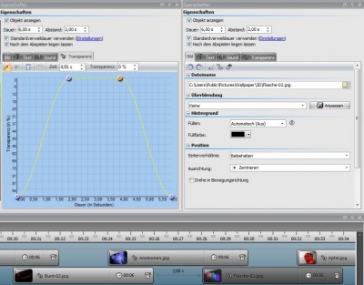

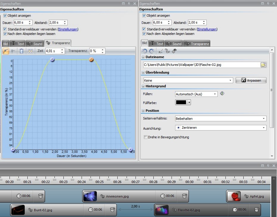

Lad doch mal ein Bild von der Timeline und der Transparenzkurvemit hoch.
Sind das reine Transparenz-EIN-blenden, oder eine Transparenz-EIN- und AUS-Blendung?
So wie unten klappt das bei mir ohne Sprünge.
(Einstellungen sind bei allen Bildern gleich)

Es handelt sich um reine Transparenzeinblendungen. Solange die Bilder alle schön hintereinander liegen funktioniert das auch. Ich möchte jedoch auch nicht jedes Bild einzeln wieder ausblenden müssen, zumal das den beabsichtigten Effekt auch verändert würde (außer ich spiele auch noch mit der Anzeigedauer in der Timeline). Ich meine, es müsste so funktionieren, wie ich es gemacht habe, sehe auch keine Ursache für die Sprünge. Aber vielleicht stehe ich mir hier auch selbst im Weg...

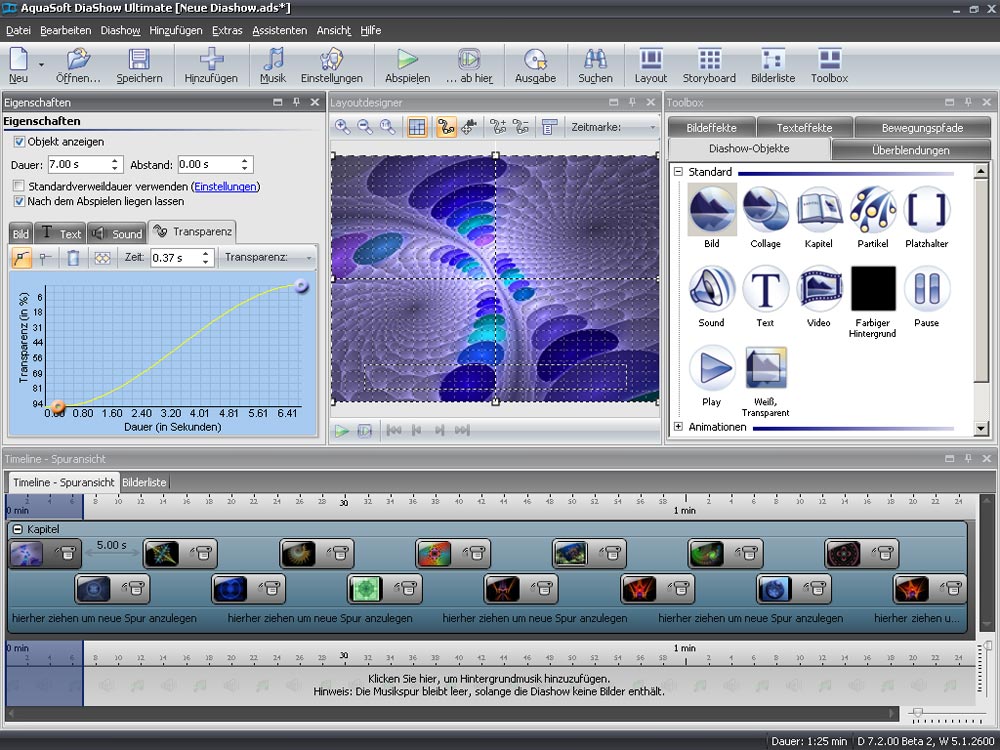

Hallo ingenius,
ich habe mal probiert mit Ultimate 7.2.00 Beta2 mit:
je 7 Bildern à 7 sec Standzeit mit 6 sec Abstand, alles in einem Kapitel und auf 2 Spuren. Ohne Hintergrund und ohne Ueberblendungen.
Meine Transp. Einstellung ist nicht bei 0 sec. sondern beginnt erst nach ca 0,3 sec. dabei habe ich alle 14 Bilder mal markiert und die Standzeit, den Abstand, Hintergrund, Ueberblendung und die Transparenz in einer Einstellung für alle Bilder vorgenommen.
Der Test verlief bei mir ohne Ruckler/Sprünge in den Ueberblendungen.
Meine Ueberlegung dazu: in einem mal verwendeten Programm (ich weiss nicht mehr mit welchem - ebenso bin ich nicht mehr sicher ob Ton oder Bildübergänge) auf jedenfall gelang das nur wenn nicht bei Null/0 begonnen wurde, mit der "Begründung" dass der Sprung von 0 auf die erste Stufe nie richtig gelingen kann, jedoch bei dem niedrigst möglichen Beginn (Nicht vollständig Null) weder optisch, noch akustisch wahrnehmbar ist. (Bei der Akustik das Knaken des Ein- und Ausschaltens).
Vielleicht hellfen Dir diese Ansätze zu dem gewünschten Ergebnis.

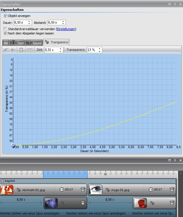

Hallo Fläcky,
danke für den Hinweis. Jedoch müßte Deine Aussage logischerweise auch für den Fall gelten, dass ich die Bilder alle in einer(!) Spur nacheinander anordne, oder? Da geht es jedoch völlig problemlos, ich fange dort immer bei t=0s mit dem Transparenzübergang an. Außderdem beginnen bei mir die Bilder zum Zeitpunkt Null (bezogen auf das jeweilige Bild) mit der Transparenz=100% (also Bild unsichtbar). Wieso es dabei - und das ausschließlich bei Anordnung der Bilder in Spur 2 oder höher - zu Sprüngen kommen soll, ist mir unbegreiflich. Nach wie vor halte ich es für einen Fehler im Programm.
Habe soeben gem. Deiner Vorgaben meine Show abgeändert, die Transparenzübergänge habe ich bei 0.1s, 0.2s, ... 1.0s nach dem Bildstart beginnen lassen. Leider nutzte es nichts, die Sprünge sind klar und deutlich vorhanden, es ist keine Änderung feststellbar. Auch nicht mit der Version 7.2.00 Beta 2. Schade.

nach weiteren Tests in allen möglichen Konfigurationen komme ich zu folgendem Schluss: Bei reinen Transparenzübergängen ist die Funktion "Nach dem Abspielen liegen lassen" für die Bilder in den Spuren 2, 3,... wirkungslos. Sind Übergänge gewählt, ist die Funktion wirksam.
