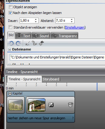

In Kapiteln kann man Abstände zwischen Bildern erzeugen. In meinem Beispielsfall 7.1 s. (Bild 1) . Wird nunmehr das mittlere Objekt ausgeblendet, so rücken die äußeren Bilder in der Timeline zusammen. (Bild 2) Im Programm wird zwar die Dauer des ausgeblendeten Objektes auf 0 gesetzt, aber nicht der Abstand und damit verlängert sich ungewollt die Abspieldauer des ersten Bildes. In der Timeline taucht diese Zeit nicht auf und führt zu der von mir bemängelten Laufzeitverlängerung.

Danke, den Fehler kann ich nachvollziehen, wurde als bug #3062 registriert und wird bereinigt!

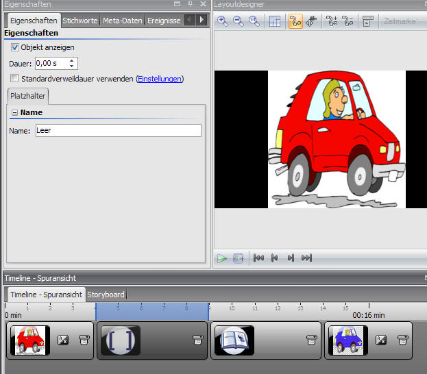

1. Ein Platzhalter mit der Dauer 0s wird in der Timline zwar übersprungen aber mit 5s Dauer angezeigt. Damit stimmt die Zeitleiste nicht mehr. :roll:
2. Ein Kapitel ohne Inhalt wird in der Timeline angezeigt und verlängert die Laufzeit des vorherigen Bildes. :roll:

Hallo Luckyharry!
der bug #3062 wurde bereinigt.
Die beiden anderen Punkte werden wir genauer untersuchen. wurde dem bug #3062 hinzugefügt.
