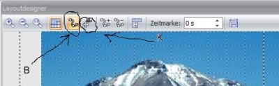

klicken sie bitte auf den Button B (ewegungspfade), erscheinen dann die Pfade wieder?

Kapiert habe ich jetzt, wie ich aus dem Kameramodus zurück in den normalen Modus komme - auf die Knötchen B klicken!
Warum ist das Bild aber total unscharf, wenn ich es irgendwie bearbeitet habe und wieder auf 1:1 stelle?

Die temporäre Unschärfe des Bildes nach seiner Bearbeitung ist liegt daran, dass Bilder in einer bestimmten Größe geladen werden, nämlich die die bei der ersten Darstellung im Layoutdesigner am passendsten ist. Das ist notwendig, damit mit 10-Megapixel großen Bildern vernünftig gearbeitet werden kann. Diese Größe ist aber manchmal zu klein, wenn man ein Bild im Layoutdesigner vergrößert oder einen Kameraschwenk festlegt. Damit wird dann die Darstellung unscharf, bis man den Layoutdesigner zwingt, das Bild wieder neu zu laden. Vielleicht können wir da in Zukunft etwas verbessern, sodass das Bild selbstständig nachgeladen wird. Ich habe es erstmal auf unsere Liste aufgenommen (#2994).
