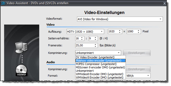

Hallo

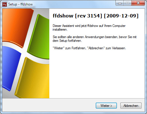

Ich habe die von H.Redlich benannte ffdshow-Version erfolgreich installiert (siehe Anhang). Weiterhin habe ich Divx V8 installiert
Leider werden bei mir im Video-Assistent (siehe Anhang) für die Einstellung der Komprimierung nur die Einträge DV Video Encoder, MPJPEG Compressor und unkomprmiert angeboten. Weitere installierte Codecs aus fddshow und auch aus Divx fehlen. Die Diashow 7.5.05 habe ich bereits deinstalliert und erneut installiert. Das Problem besteht weiterhin. Als Betriebssystem verwende ich Win7 Prof.
Zur weiteren Problemanalyse würde mir ein Hinweis behilflich sein, wie die Diashow die vorhandenen Codecs ermittelt. Erfolgt dies über die Registry oder einen bestimmten Windows-Ordner?
Kann mir jemand dazu einen Tipp geben?
Vielen Dank und Gruß
Wolfgang

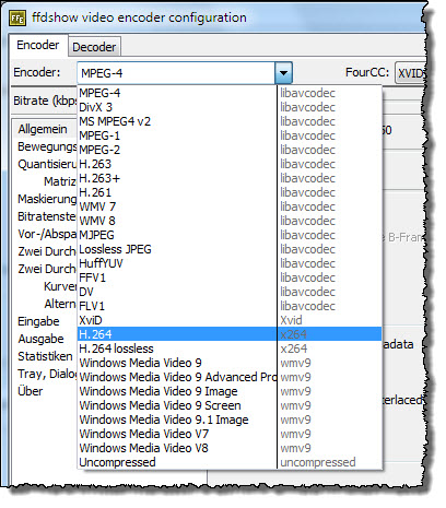

Schau mal nach, ob der H.264 im Encoder-Menü von ffdshow auftaucht?
Start
>>> Programme
>>> ffdshow
>>> VFW-Konfiguration
>>> Tab encoder (oben links)
>>> Encoder: (Klappfeld) H.264
Aussehen sollte das wie im Wiki-Bild: http://wiki.aquasoft.de/wiki/index.php/ ... stent3.png
Ralf

Ich habe die Installation wie im Wiki.aqusoft dargestellt durchgeführt. Bei der Überprüfung wird h.264 ebenfalls angezeigt. ffdshow ist also erfolgreich installiert (siehe Anhang). Mein Problem ist, dass in der Diashow die installierten Codecs nicht angezeigt werden (siehe hier im Thema meinen 1. Eintrag).
Ingenius
Der Beitrag ist mir bekannt. Ich habe dort auch gepostet. Der Schwerpunkt dieses Threads ist jedoch die Installation der richtigen ffdshow-Version. Die dort von H. Redlich in seinem Beitrag empfohlene Version habe ich erfolgreich installieren können und wie Ralf empfohlen hat auch überprüft (siehe Anhang). Mein Problem ist, dass in der Diashow die installierten Codecs nicht angezeigt werden (siehe hier im Thema meinen 1. Eintrag).
Gruß und vielen Dank
Wolfgang

Ich habe Ihre Empfehlung durchgeführt und keine Codec-Prüfung gemacht. Ja siehe da, die Codecs von ffdshow werden jetzt angezeigt, die von Divx fehlen weiterhin (siehe Anhang). Ich bin jetzt etwas verwirrt und kann als Diashow-Anwender nur noch sagen "ich verstehe es nicht mehr". Herr Redlich gibt es aus Ihrer Sicht Erklärungen dazu, die für die weitere Problemsuche hilfreich sein könnten?
Wolfgang
Codec Anzeige bei Prüfen=nein
Martin Redlich
Beiträge: 2991
Re: Installierte Codec fehlen im Video-Assistent
Beitrag von Martin Redlich »
Der Screenshot zeigt leider deutlich, dass die Codecs im System nicht richtig registriert sind, bzw. Windows nicht die korrekte Liste zurückliefert.
Ungefiltert sollten Sie in der Liste "ffdshow video encoder" und "ffdshow video codec" zu stehen haben. Durch den Filter wird dann der Eintrag "ffdshow video encoder" entfernt, da dieser nicht direkt für die Videoerstellung benutzt werden kann.
Der eigentlich wichtige Eintrag "ffdshow video codec" fehlt bei Ihnen komplett.

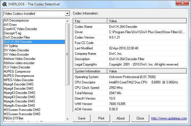

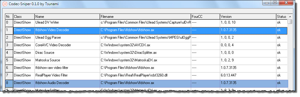

zwischenzeitlich habe ich bei meinen anderen Grafik-Anwendungen getestet, ob mir dort die DIVX oder ffdshow Codecs zur Verfügung stehen. Bei allen Anwedungen (Nero Vision 10, Corel VideoStudio x3 und Super-Converter) stand mir h.264 und DIVx zur Verfügung. Beispielhaft habe ich die Einstellung vom SUPER-Converter als Anlage beigefügt. Ich habe dort eine mit der Diashow erstellte wmv-Datei in eine avi/Divx Datei umgewandelt.
Weiterhin habe ich mit dem Sherlock Codec Detective und Codec Sniper die Divx und ffdshow Eintragungen geprüft und ich habe dabei keine abnormalen Situationen feststellen können (siehe 2xAnhang).
Ich kann mich leider jetzt nicht mehr des Eindruckes verwehren, dass das Codec-Problem im Zusammenhang mit der Vorgehensweise steht, wie die Diashow die verfügbaren Codecs lokalisiert.
Wolfgang

Die von Ihnen genannten Programme benutzen interne codecs und greifen nicht auf die im System installierten Codecs zurück.

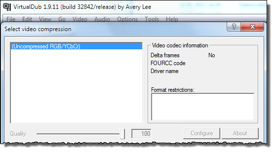

Bitte laden Sie sich zum das Programm VirtualDub (http://www.chip.de/downloads/VirtualDub ... 94844.html).
Starten Sie dann das Programm und klicken Sie im Menü auf Video und dort auf Compression. Sie müssten dann eine Liste der zur Verfügung stehenden Codecs erhalten. Wird dort "ffdshow Video Codec" aufgeführt?
WBuhlert
Beiträge: 184
Registriert: Do Mär 08, 2007 12:29
Beitrag von WBuhlert »
Hallo Herr Redlich,

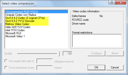

ich bin so wie Sie dargestellt haben verfahren. In der VirtualDub-Liste werden weder ffdshow oder Divx aufgelistet (siehe Anhang). Es wird dort nur ein Eintrag aufgezeigt. Die Bedeutung dieser Situation kann ich leider nicht interpretieren, da ich VirtualDub nicht verwende.
Wolfgang
VirtualDub Video/Compression Liste
Martin Redlich
Beiträge: 2991
Ich wollte damit ausschließen, dass die Nicht-Anzeige der Codecs an der DiaShow liegt.
Da sie bei VirtualDub ebenfalls nicht aufgelistet werden, wird das Problem nicht an der DiaShow liegen.
Eventuell haben sie das gleiche Problem wie unter http://forums.virtualdub.org/index.php? ... 78c1742070 beschrieben. Um es zu lösen sind allerdings Änderungen an der Registry notwendig.

das war jetzt wirklich eine schwierige Geburt, die mich über viele Tage beschäftigt hat. Deshalb vielen Dank auch dafür, dass Sie sich als ein so geduldsamer Geburtshelfer erwiesen haben.
Ihr Hinweis auf den Beitrag im VirtualDub-Forum hat jetzt auch für mich die Lösung gebracht. Der Registry Eintrag [HKEY_CURRENT_USER\Software\Microsoft\Windows NT\CurrentVersion\DRIVERS32] called "vidc.uldx"="" war bei mir ebenfalls leer. Nach der Löschung (natürlich erst nach vorheriger Sicherung des Registry-Zweiges) werden jetzt auch bei mir in der VirtualDub-Liste und auch im Diashow Video-Assistent die ffdshow und Divx Codecs angezeigt.
Ich würde empfehlen den Lösungsansatz für die Vorgehensweise bei Codec-Problem im Aquasoft-Wiki aufzunehmen.
a) Erst klären ob verfügbare Windows-codec vorhanden sind (mit VirtualDub prüfen)
b) Registry-Key prüfen
Gruß und nochmals vielen Dank für die Hilfe
Wolfgang

Martin Redlich
Beiträge: 2991
Ursache ist ein Fehler im "Ulead Video Studio", welches wohl beim Abstürzen einen solchen Registry Eintrag zurücklässt und damit Windows in Hinsicht auf die Codecs aus dem Tritt bringt.
Das ist sehr speziell und Registrymanipulationen sollten auch nicht unbedingt von unerfahrenen Anwendern durchgeführt werden, weshalb das Wiki nicht unbedingt der richtige Ort dafür ist.
