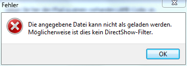

Es wäre vielleicht hilfreich, den Wortlaut der Fehlermeldung hier mal anzugeben.

Die Fehlermeldung ist bei beiden Versuchen (.exe oder .dll) gleich.
Fehlermeldung bei Einbinden des lame-Codecs

Du brauchst den Direct Show Filter für den Lame Codec, die EXE oder DLL können nicht direkt angesprochen werden.
z.B. hier: http://www.softpedia.com/get/Multimedia ... lter.shtml
oder hier: http://www.free-codecs.com/download/LAM ... Filter.htm
Die "lame.ax" Datei in den Ordner C:\Windows\System32 kopieren (Admin) und die Registrierungsdatei "RegLAME_DS.bat" als Admin (zumindest bei Vista oder Win7) ausführen.
Wenn Du die Datei woanders ablegen möchtest, musst Du den Pfad in der Registrierungsdatei anpassen.
NACH erfolreicher Registrierung der Datei die Diashow starten und den Pfad zum Lame DirectShow-Filter so wie Du es schon versucht hast eingeben, dann sollte er angenommen werden.

wie ich weiter oben schon geschrieben hatte, bin ich bei der Suche auch auf "Directshow-Filter" gestoßen, habe aber wohl ein falsches Paket runtergeladen (LameACM). Dank Deiner Links hat zumindest das Einbinden des Codecs jetzt funktioniert, allerdings scheint sich das Programm bei einer kurzen Testshow (3 Bilder, eine mp3-Datei) jetzt aufgehängt zu haben (Restzeit ca. 5 Minuten, läuft aber schon seit mindestens einer viertel Stunde) :-(
Werde es später nochmal mit einer anderen Show probieren. Erstmal Danke für Deine/Eure Hilfe!
Edit: habe gerade noch zwei Tests gemacht: alles ok, Videoerzeugung läuft jetzt durch :-)
