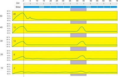

Ich hab mir 'ne Grafik angelegt, und das war gut so. Denn da stellte sich eines heraus:
Bei meinem Test war nach 40 Sekunden ein längeres Bild (12 sek). Rechnet man 2 mal 2,5 Sekunden für die Überblendung ab, so hatte
Intelliload für 7 Sekunden "nichts zu tun", könnte also die Zeit zum Laden nutzen.
Lässt man ihm die Zeit nicht, weil man die Intelliload auf 50 Sekunden setzt, also hinter das lange Bild, lädt er am Anfang mehr und deutlich
länger und die Kurve verläuft dann flach. Allerdings wurde er dann in der folgenden Sequenz von 0,6 Sec-Bildern schlampig (bei mehreren Versuchen einmal
1 Bild ganz verschluckt, die anderen Male unregelmäßiger Rythmus).
Der geiche Effekt tritt ein, wenn man ihm das lange Bild (bei 40 Sekunden Intelliload) hinter diese Marke schiebt.
Bei 51 Sekunden und darüber ist der Player (DirectX) mit diesem Versuchsinhalt abgestürzt (Can't allocate DIB handle).
Eläuterung zur Grafik:
Die grüne Kurve zeigt die RAM-Auslastung
Ganz links die Intelliload-Zeit, die erste Zahl im gelben Kasten die Ladezeit vor dem ersten Bild in Sekunden.
Der senkrechte hinterlegte blassblaue Balken ist die Phase mit dem langen Bild.
Jetzt bin ich mir nur nicht mehr sicher, was mich das lehrt :roll: :roll:
Was ist z.B., wenn in der Show keine Verschnaufpause ist - wie schon KlaWeli gefragt hat?
Grüße
Peter
RAM-Auslastung bei unterschiedlichem Intelliload

Levester hat sehr schön beschrieben, was ich parallel zu ihm auch gemessen und festgestellt habe, jedoch mit deutlich kürzeren Zeiten fürs Nachladen. 0,5s sollten für ein 150kByte-Bild reichen - dachte ich unter Berücksichtigung auf die Zugriffszeit der Festplatte und die Datentransferzeit. Aber dann kam Windows, nicht immer, aber ab und zu. Und das war alles andere als schön. Denn wenn Windows es in den Kopf bekommt und z.B. die Platte ein wenig nachindiziert oder sonstige Hintergrundaktionen startet, während die Show läuft, dann lädt nichts mehr nach und alles Schöne und Unruckelige ruckelt auf einmal wie verrückt. Und das bei 3,4GHz-CPU (HT) und 1,5GByte Hauptspeicher. Ich habe übrigens auch festgestellt, daß die Speicherausnutzung viel Raum für weitere Bilder ließe, praktisch alle! Ich hatte stets ca. 512MByte Hauptspeicher ungenutzt! Nun denn, ich glaube nach wie vor, daß IntelliLoad das Nachladen intelligent bewerkstelligen sollte. Dies bedeutet für mich, daß parallel zum Showablauf Zeit zum Nachladen eingeplant werden sollte und das Nachladen auch stattfindet. Außerdem wäre es von Vorteil, wenn es vielleicht möglich wäre, die Priorität der Player-Task von "normal" auf "hoch" setzen zu können. Dann wären die "normal" priorisierten Windows-Hintergrundaktionen automatisch ausgebremst. Frage an Aquasoft, die sich mit Sicherheit mit diesem Thema schon intensiv auseinandergesetzt haben: Wäre eine detaillierte Beschreibung von IntelliLoad möglich? Mit Hinweisen auf die optimalen Einstellungen für den DiaShow-Entwickler? Und auch ggf. nach diesen ganzen Rückmeldungen eine Optimierung des IntelliLoad-Verhaltens? Eine Antwort würde mich freuen und mit Sicherheit schlauer machen...
